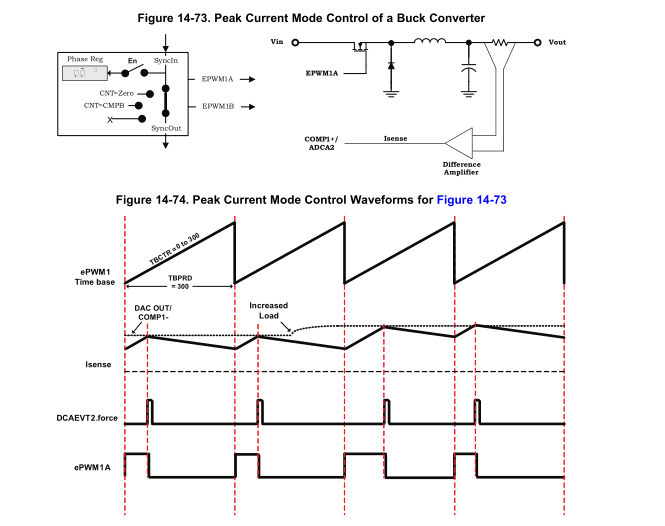

尊敬的团队:
我在   TMS320F28377D 的数据表中看到了峰值电流模式控制波形。 有人可以告诉我如何 实施? 是否有示例代码?
    您好 Susan、
    我们有一个基于不同 C2000器件的 PCMC 设计示例。 您可以在中的 controlSUITE 中获取该功能
    \controlSUITE\development_kits\HVPSFB_v1.1\HVPSFB_PCMC
    此应用程序。 注释也可能有用:
    www.ti.com/.../sprabu2.pdf
    与本培训视频一样:
    training.ti.com/c2000-developments-digital-power-control
    尊敬的 Devin Cottier:
    我也有这个问题。 controlSUITE\development_kits\HVPSFB_v1.1\HVPSFB_PCMC 中 controlSUITE 中的示例使用 TMS320F28027、而不是 TMS320F28377、它们是不同的。
    TI 能否提供使用 TMS320F2837X 的峰值电流模式示例?
    众所周知,许多人都有这个问题,他们也会在 C2000Tm微控制器论坛中提出这个问题。
    希望 TI 能提供我们的示例代码?
    非常感谢!
    有关如何在 F2837x 器件上实现此功能的详细信息、请参阅以下文章。 e2e.ti.com/.../2723678
