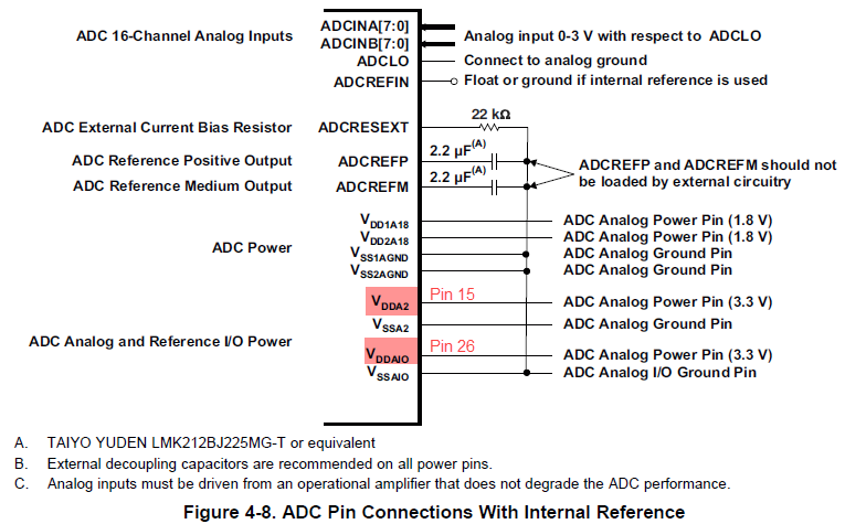

我目前正在使用 Example_280xAdcSeq_ovdTest 代码、
每当代码到达 asm (" ESTOP0")时; 我看一下 SampleTable 阵列、我只看到添加了4095的结果、据我所知、这意味着 A1 引脚上的电压高于3.3伏、但当我得到电压表时、读数为2.59。
现在、我知道 ADC 为12位宽、所有这些位都已设置、这就是为什么我要获得4095、现在还有另一个原因可以让我获得4095、而不是高电压?

    如果电压基准引脚未正确偏置、有时会发生这种情况。
    您能告诉我们您使用的是什么设置吗? 是定制板还是 TI EVM?
    示例_280xAdc 等其他示例吗?
    Tommy

    我正在使用定制板、并使用引脚布局。 所有 ADC 示例都存在一种或另一种类型的问题、但它们都与我得到4095作为值的原始问题有关、

    我在原理图中找不到 VDDA2和 VDDAIO。  您能否仔细检查这些信号?

    我与我的团队进行了交谈、由于这2个引脚不在布局上、因此可以放心地假设它们是接地或浮动的。 这是否会导致问题?

    这很可能是导致您出现问题的原因。

    我有一个硬件人员添加了所需的导线、如果可以的话、我会回来的。
