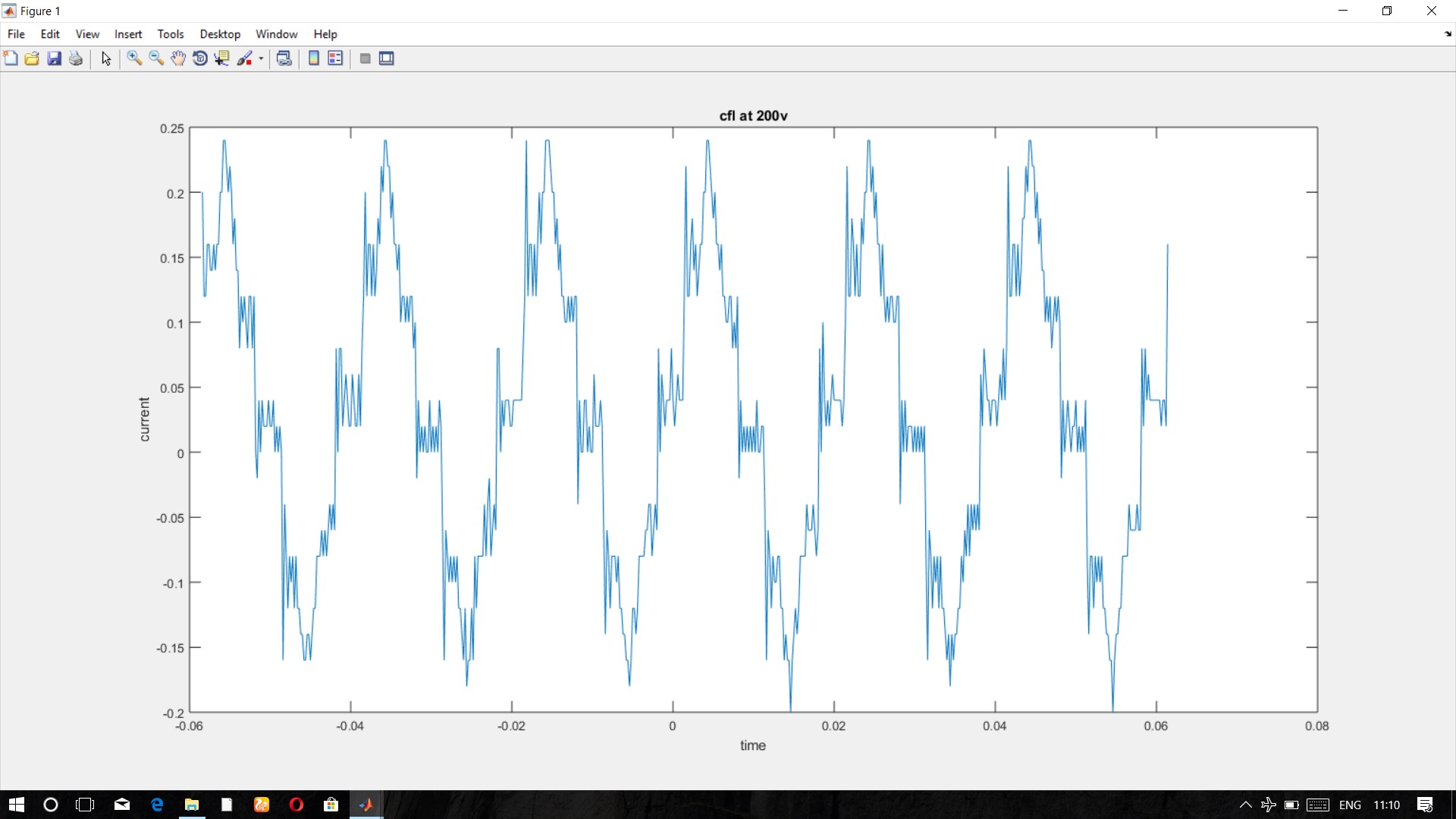

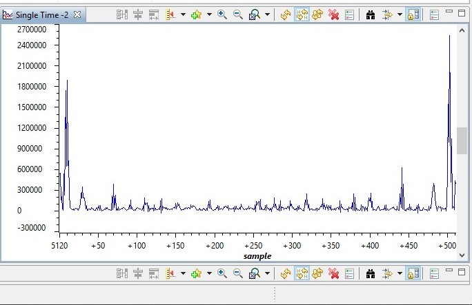

我使用标准 FFT 库获取512点 FFT 值。 根据 FFT 代码、它应该提供对称的图形、但它似乎不提供对称的图形。

    FFT 的输入和采样率是多少?
     我的输入是 CFL 电流负载、我的采样频率为5kHz。 我已连接下面输入的波形
    看起来您在正确的区间中得到峰值。 由于512点缓冲区中有大约6个四分之一周期-而不是整数个周期-您将看到峰值在相邻的区间中分散。
    对于 f_in=60Hz、f_s=5kHz 的输入、您应该会在第6个 bin 和第506个 bin 中看到峰值。 我无法解释为什么第506个纸槽的峰值比第6个纸槽大。 它们应该接近。
    您能否向我发送这个512点缓冲区的数据转储。 我可以尝试通过 MATLAB 运行相同的数据、以查看我得到的结果。

    抱歉、频率为50Hz (错误地提到50kHz)
