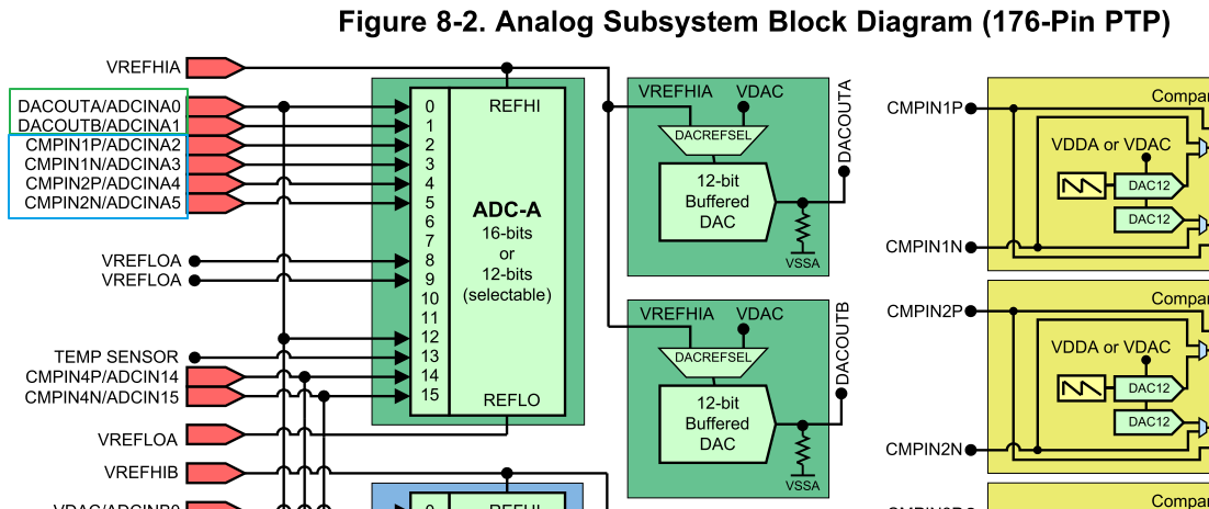

尊敬的 Sirs:
请参见下图。 我们需要选择绿色 矩形以使用 DAC 函数、并 选择蓝色 矩形 以使用 ADC 函数。
在本例中、我们想知道 ADC 和 DAC 函数是否正常工作?
    尊敬的 Rubio:
    是的、这应该可以。
    弗兰克
    您好、Frank、
    感谢您的支持。
    Rubio
    没问题。 如果您有任何疑问、请告知我们。
