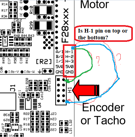

我们有 TMDSHVMTRPFCKIT。 我们对它确实有一些疑问。 该器件具有 F28035控制卡、并且正在寻找连接电机。
  • 编码器的引脚应如何连接?

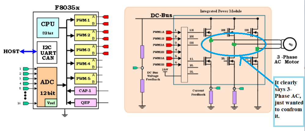

  • 六相逆变器输出交流电压还是直流电压?
这里是这样显示的原理图、但我不知道 H-1引脚是顶部引脚还是底部引脚? 有什么想法吗?
(H1引脚是 指绿色一个(顶部)还是蓝色一个(底部一个)?) 我有5引脚的输出编码器、我相信 编码器引脚的位置就是这样。
原理图还如下:如果六相逆变器输出三相交流而不是直流电、我只想符合(我不怀疑文档或其他内容、只是想符合)

    您可以将编码器连接到 HV-KIT 的 H1连接器、H1的左/上5个引脚连接到 eQEP 引脚(A/B/I)、5V 和 GND、右/下5个引脚连接到 GPIO 以进行霍尔传感器输入。
    通常、HV 套件支持单相交流或直流输入作为其电源、并用于输出三相交流以进行电机驱动控制。
    如果您默认安装 controlSUITE、您可以在以下文件夹中查看 HV-KIT 原理图。
    C:\ti\controlSUITE\development_kits\HVMotorCtrl+PfcKit_v2.1\~HVMotorCtrl+PFC-HWdevPkg\HVMotorCtrl+PFCKit-R1.1
