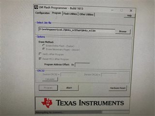

大家好、
以下是客户提出的问题、可能需要您的帮助:
根据应用手册、使用 LM 闪存编程器将引导数据发送到 M-Boot ROM、但连接失败、如下图所示:
开发板已将引导模式设置为 netport 引导、但连接不工作。 是否由于 IP 地址等参数设置不正确? 由于电路板是从网络接口启动的、地址是什么?
您可以帮助检查此案例吗? 谢谢。

    您好、Cherry、
    列出的电路板图像是否已将引导引脚设置 为默认引导至闪存正确(1、0、1、1)? 要从网络引导、需要将 M-Boot Subsystem 开关设置为(0、1、0、0)。
    查尔斯
