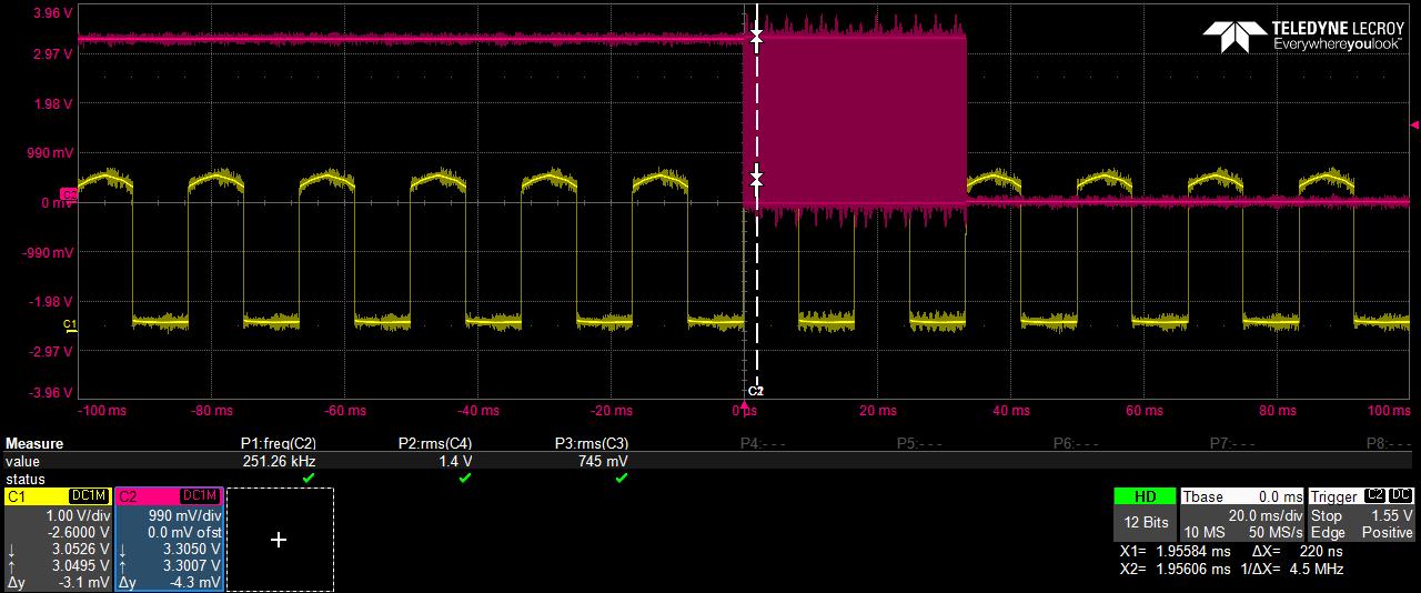

我使用 eCAP1、eCAP2、eCAP3来检测 三相 电源系统的过零。
通常​​情况下、CAP 寄存器中的 cap1、CAP2、cap3和 cap4值介于0x00180000和0x001B0000之间。
但是、当输入信号的斜率较小时、ECAP 可能会发生故障。
当故障发生时、未观察到示波器发出噪声。
在 CCS 调试中、它将捕获诸如 CAP1=0和 CAP2=1的噪声。
有什么关于信号斜率平坦时为什么捕获寄存器等于零噪声的想法?
红色:错误检测触发器黄色:ECAP 输入信号
发生 eCAP 错误时、将​​CAP 寄存器中的 CAP1、CAP2、CAP3和 CAP4值存储到勘误表 CAP 缓冲区中、以查看是否捕获噪声。
在 ErrCAP 中、某些 CAP 值为零。
CAP1极性为上升沿、
CAP2极性为下降沿、
CAP3极性为上升沿、
CAP4极性为下降沿、

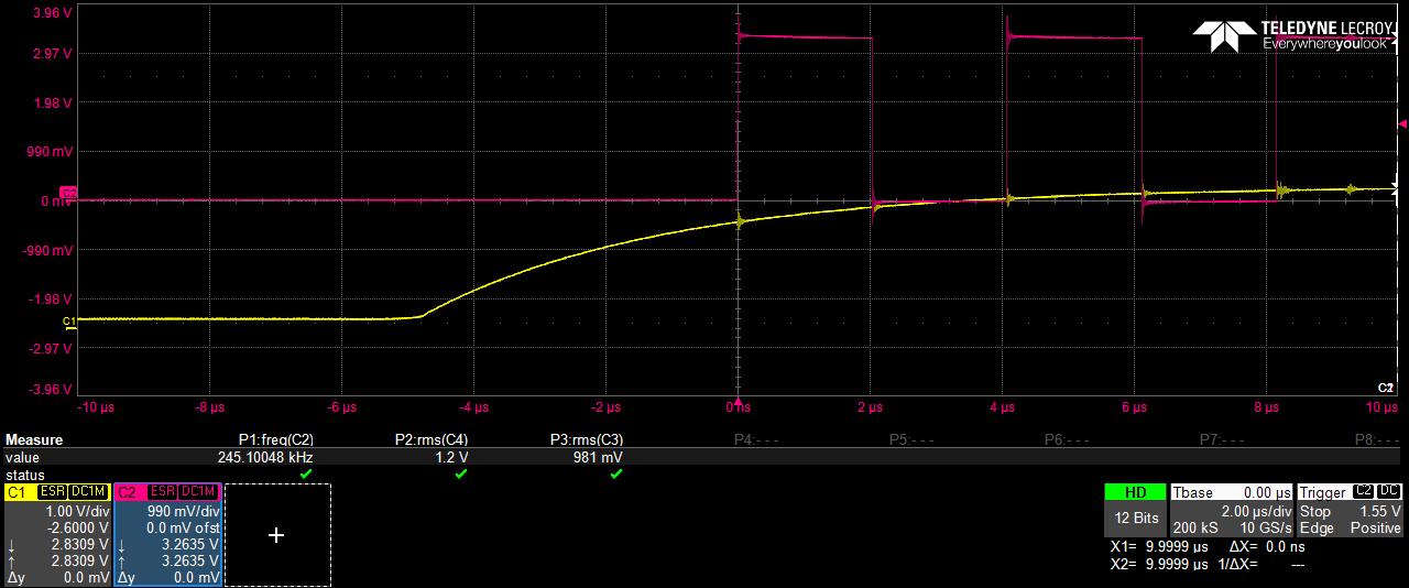

    其他实验观察到 eCAP 捕获更大的噪声(如下图中的 errcap 变量所示、CAP1=0x1、CAP2=0x4C)。
    但   仍然没有从示波器观察到噪声。
    我有一些问题:
    eCAP 是否由 GPIO VIH 和 VIL 触发? (在数据表中,VIH 为2.0V,VIL 为0.8V)
    2.为什么 eCAP 捕捉零宽度噪声? (在数据表中、eCAP 计时为2tc (SYSCLK))
     为什么 eCAP 捕获脉冲、但无法从示波器观察到脉冲?
    eCAP 模块可接受的范围斜率是多少?
    Simen
    是的。 但是、0.8V 和2.0V 之间的区域未定义。
    脉冲必须至少为2sysclk。
    不确定、但我认为这是因为您正在转换信号。
    eCAP 模块可接受的范围斜率是多少?
    我们对此没有定义。

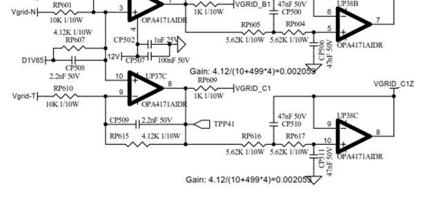

    我相信您正以错误的方式接近这一目标。 您是否可以显示您正在执行的操作的快速示意图。 哪些连接会连接到哪一个等? 因此、我可以更好地了解您在做什么。
    您好、Simen、
    我们听到您的反馈已经有一周了。 您的问题是否已解决?
    您好、Frank、
    我从 EE 获取 SCH 图片。
    您是否为 eCAP 检测电路提供了一些建议?
    降低 CP769和 CP770 CAP 值后、结果会更好。
    Simen
    您好、Simen、
    我不知道用哪种其他方式来表述它。 您之所以看到这个问题、是因为您要在"数字"信号上放置一个大电容器、该信号会严重转换信号。 您实际上是向数字模块馈送模拟信号。
    此外、ECAP 不能进行过零。 它仅测量脉冲的持续时间。 您需要通过内部 CMPSS 传递信号并将 CMPSS 的输出馈送到 ECAP。
