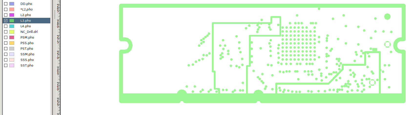

我的客户希望构建 TMDSCNCD28069的电路板。 他们从控制套件中获取所有数据、但无法将这些数据导入 Altium 或 Eagle。 我们可以提供 Altium 文件吗?
如果不是、您能否解释为什么某些图层显示为反转图层、如第三层?

    此设计在 Mentor Pads 中完成、我们没有也不打算将这些更新为新工具。
    此外、我不确定该层为什么被反转、它可能与覆铜有关。 我会进行调查、但我不会期望找到好的理由。
    Cody
    Felix、
    使 该平面为"负"的原因是:
    1. 它使分割平面更加清晰。
    2. 设计数据库的大小更小
    Cody

    您能告诉我有关 PCB 的更多信息吗? 铜厚度是多少? 层的厚度?
    谢谢、此致、
    Felix
    Felix、
    我没有铜的重量细分、我怀疑是1盎司或2盎司。 我会询问这一点、因为现在我提供了一个描述电路板总厚度的文档。
    Cody e2e.ti.com/.../FAB_5F007B00_TEX065_7D00_F2806xISOcontrolCARDr0.3.pdf
