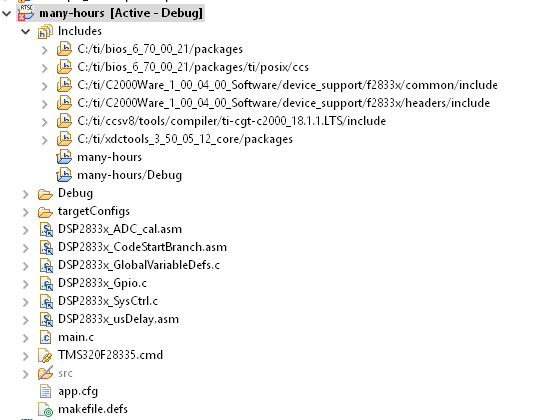

    感谢 Whitney 的回应。 我相信我已经完成了上述所有工作、但我仍有问题。 请参阅下面的日志输出。 我还附加了项目(链接了 C2000ware 文件、因此您的路径可能不同)。 我已经使用了附加的链接器命令文件(而不是我之前使用的 RAM 链接器命令文件)。 我将其重命名为文本文件、以便可以在此处上传。
    e2e.ti.com/.../F28335.cmd.txte2e.ti.com/.../many_2D00_hours.zip

    我还附加了我的链接器和编译器搜索路径以及我的项目结构 thusfar。 我基本上制作了一个新的(典型) SYS/BIOS 项目、然后尝试"复制" 2833xGPIOSetup 项目。 我必须从头开始、因为我删除了原始项目。
    您有两个冲突的链接器命令文件 TMS320F28335.cmd 和 F28335.cmd、 这就是您看到"memory range has already been specified (内存范围已指定)"消息的原因。 从链接选项中删除 F28335.cmd 1。
    惠特尼
    完美、这似乎解决了问题。 我现在可以毫无问题地参考 GPIO 外设。 谢谢
