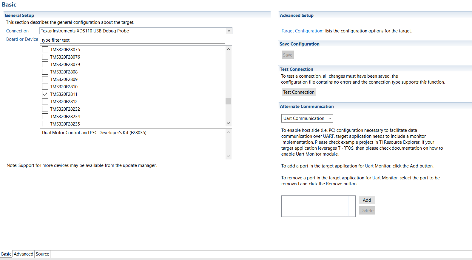

    遵循建议的说明文档。 转至 JTAG 调试流程步骤9"检查目标配置"、测试连接按钮呈灰色且不可用。 有关屏幕快照、请参阅随附的文字文档。
    e2e.ti.com/.../Emulator-debug.docxe2e.ti.com/.../Emulator-debug.docx
    Paul、
    我注意到"保存"框不是灰色的、一旦准备好激活"测试"按钮、您需要保存配置。  此时、"Save"按钮不应处于活动状态。
    我还注意 到、您选择了 C2811与 F2811、这不会导致仿真器连接出现问题、但在您尝试连接到 MCU 时会出现问题。  我已在下面取一个屏蔽盖来显示正确的 PN。
    最后、我现在要删除"数据快照查看器"、直到我们开始工作。  我同意这不应该是问题、因为您选择了 XDS110、但我只想消除这里的所有变量。
