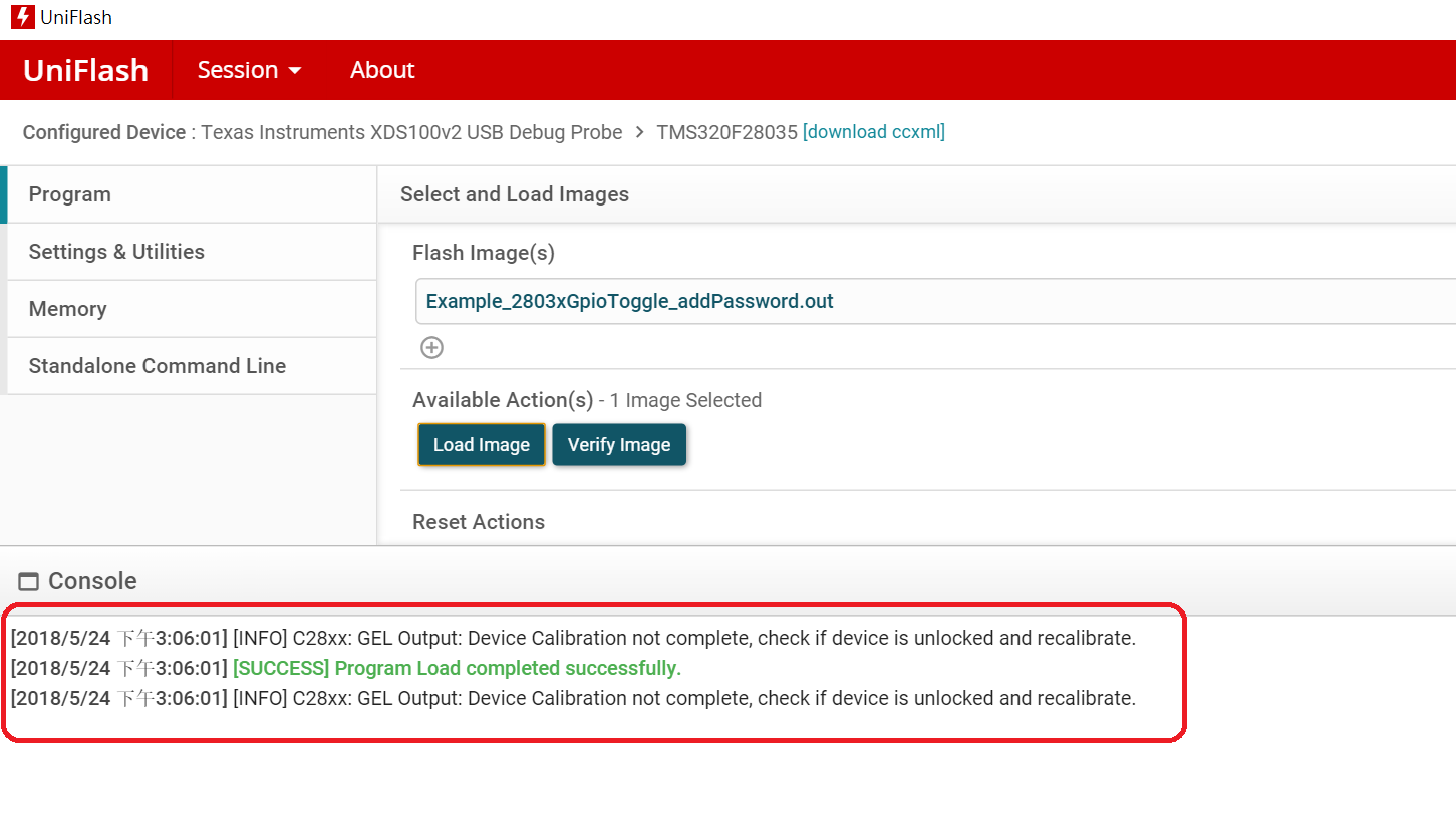

我想检查是否使用 Uniflash 验证函数(带密码)是否正常? (器件:TMS320F28035)

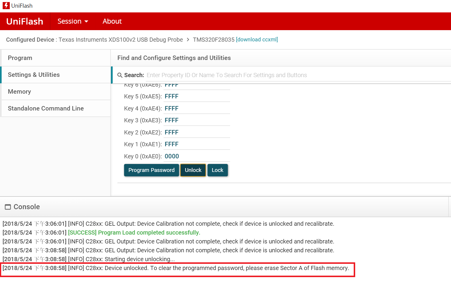

我的阶梯:
1.使用 Uniflash 对代码进行编程("Load"按钮): Uniflash -> Program -> Select Flash image -> Load image (按钮)。 好的
2.将 EVM 引导模式设置为"等待模式"
3.解锁芯片:设置和实用程序->代码安全密码->解锁按钮)。 好的
4. Veirfy:程序->验证图像(按钮)--获得失败的按摩
当闪存具有密码时、我无法使用 UniFlash 验证闪存。

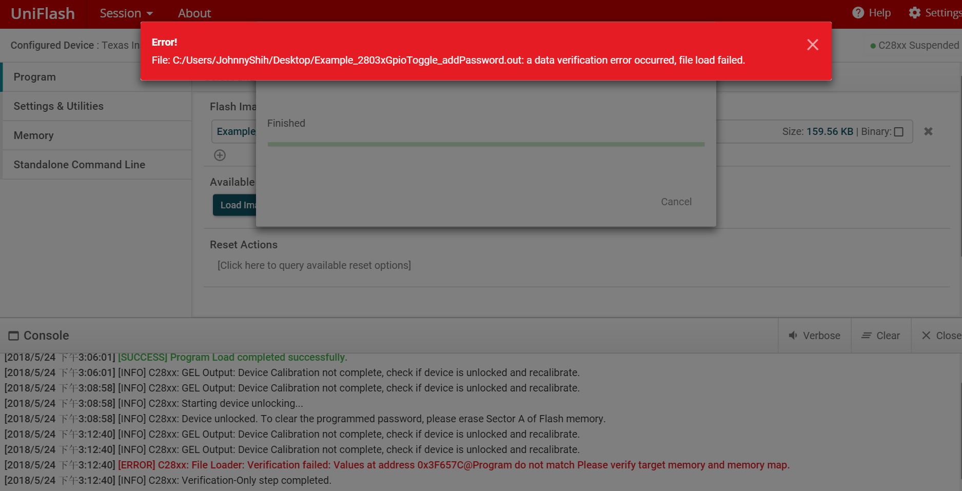

    根据您的建议、我在我的站点中对其进行了测试、
    但我收到了相同的失败消息、如下所示:
    1.程序.out 文件(带密码)->确定
    4. 设置和实用程序-> F28035闪存设置->选择"仅验证"
    5.程序->加载映像(按钮)
       ---- >收到错误消息。

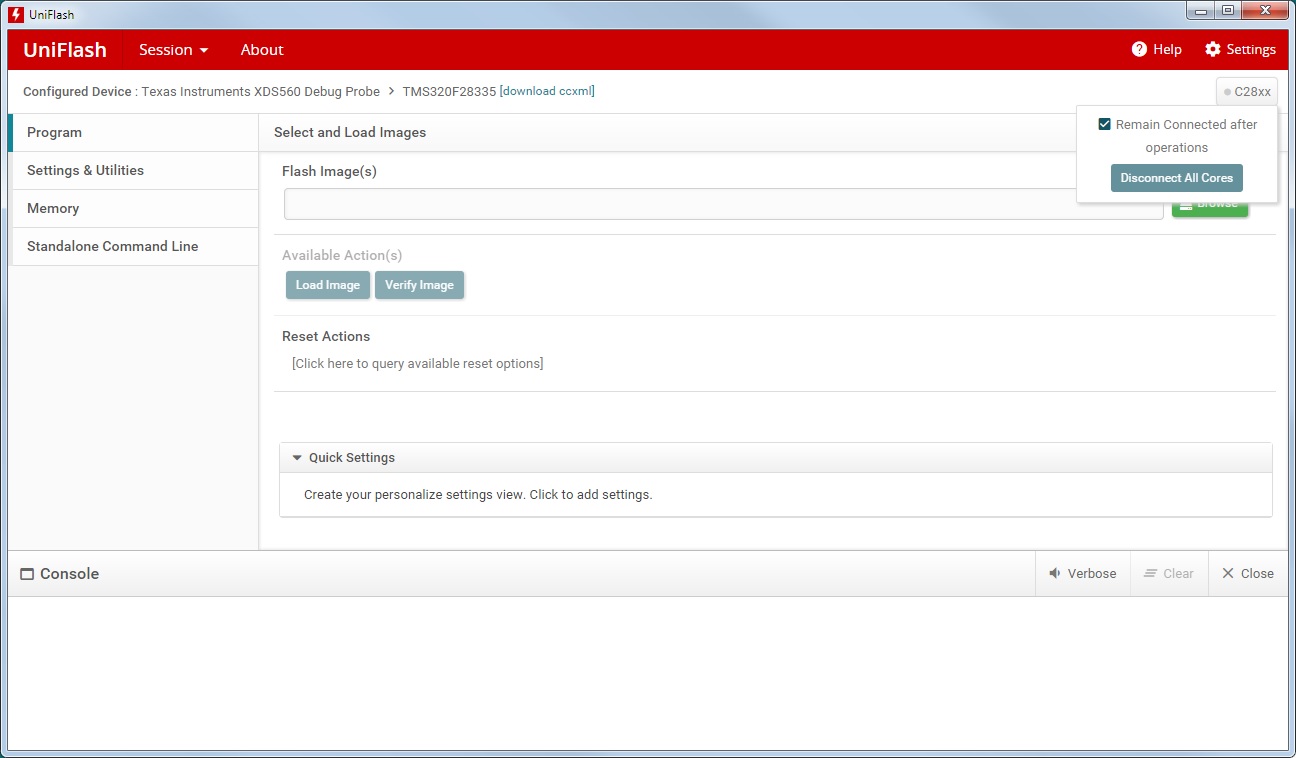

    我刚刚在 F28335上尝试过这一点、"Verify Only"选项似乎实际上并不调用解锁。 我很抱歉造成混淆。
    下面是一种替代解决方案:
    1.打开“操作后保持连接”选项。 请参阅 GUI 中选项位置的屏幕截图。
    2.输入密码,然后按解锁按钮。
    3.选择您的映像,然后点击“验证映像”。
    解锁后、目标将保持连接、因此在验证期间仍应处于解锁状态。
    请告诉我这是否适合您。
