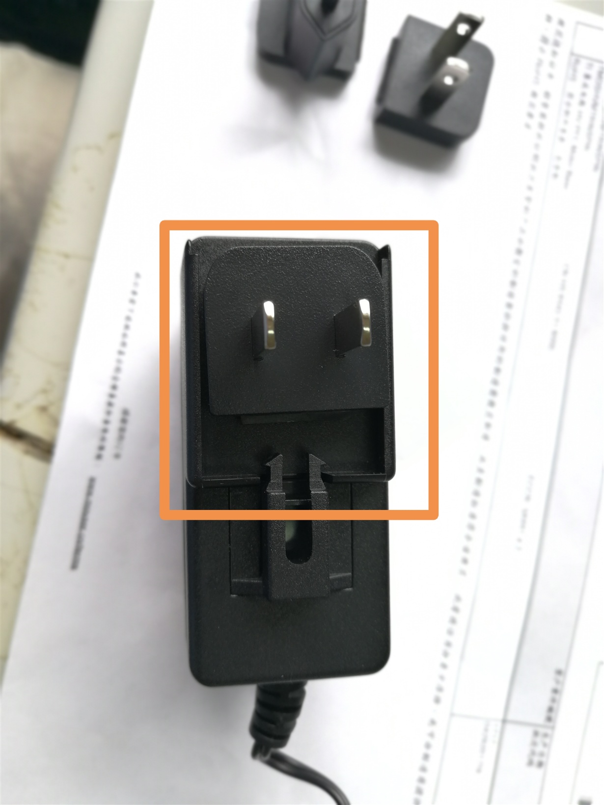

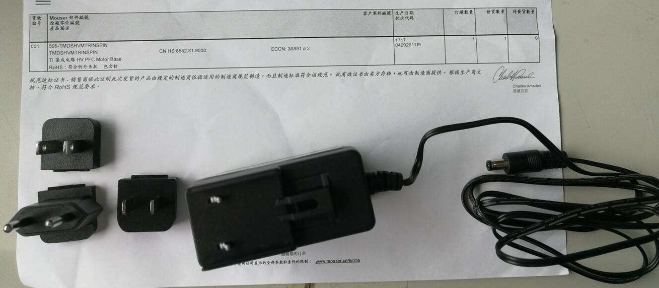

我刚刚购买了 TMDSHVMTRINSPIN 开发套件。 如图所示、15V 适配器的可更换插头无法固定。 是否缺少固定附件?
    我们最近收到了一些关于这一同一主题的投诉。 我们的制造商似乎无意中订购了错误的刀片式服务器附件、以便与电源配合使用。 您可以将整个 EVM 退回以进行更换、但可能需要一些时间、因为我们已将所有库存退回进行检查/修复。
    您只需在本地购买一个15V 电源、就可以轻松得多、该电源可与壁式插座配合使用并适合电路板上的标准桶形连接器。 这些非常常见、通常成本低于20美元。 在中国可能更便宜。
    由此给您带来的不便、我们深表歉意。
    感谢你的答复。 如果我只购买缺失的固定零件、固定零件的具体型号是什么?
    我认为电源是
    www.digikey.com/.../
    此页面将包含可与此电源配合使用的刀片。
    其中一些套件随附了旧刀片、适合之前的15V 电源(在其停产之前)。
    您还可以使用具有相同标准连接器的任何15V 20W+电源。
    额定电压为15V、额定电流为1.66A、额定功率为25W 的电源适配器是否正常工作?
    是的、这可以正常工作
