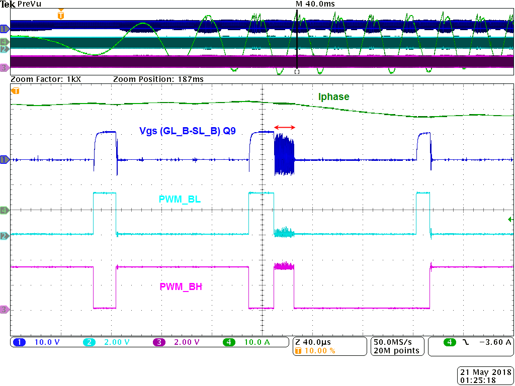

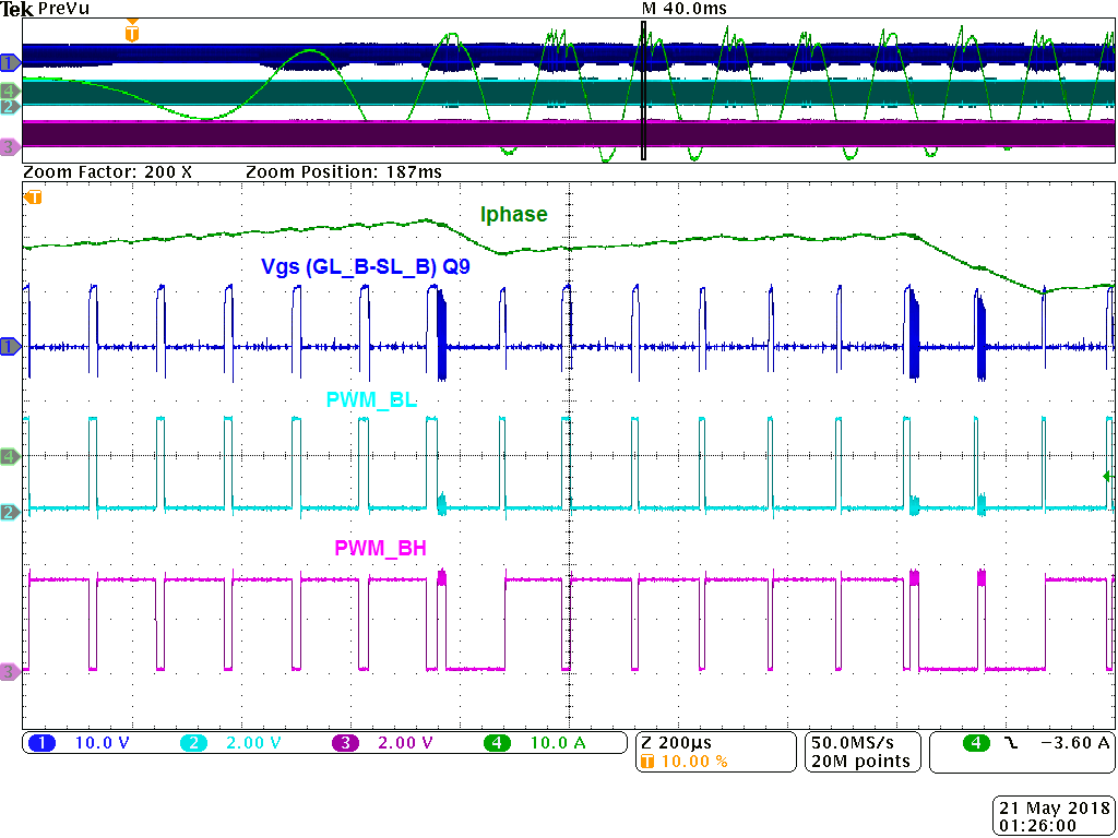

    我认为问题实际上是硬件问题、最有可能是相电流达到~38-42安培时触发的 DRV8301-HC_EVM 上的交互。  当我将 USER_MOTOR_MAX_CURRENT 设置为<35A 时、相电流确实会按预期限制
    我在下面记录了3条示波器迹线、放大了每张图像。  在低侧驱动器关闭时(我显示 B 相、但也发生在 C 相上。  不是 A 相)您可以看到 Vgs 的振荡。  最终、该振荡会导致 PWM_BH 关闭、至少在示波器以这种方式出现时是如此、直到下一个 PWM 周期。  对于相位 B 和相位 C、它似乎只有一个极性
    您以前是否见过这种情况?  我想知道它是否是我的机器的电流电平和电感的组合?
    您可以检查寄存器配置以查看电流是否受限 DRV8301禁用 PWM 输出。 也许、您可以更改 OC_ADJ_SET 寄存器中的 VDS 值以增加 DRV8301的限制电流。
