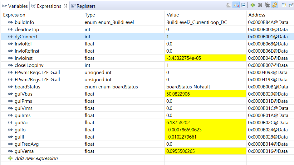

大家好、我在使用"TIEVM-HV-1PH-DAC"时遇到了一些问题
该图显示了执行构建2 DC 检查时的问题。
首先,我 设置 clearInvTrip:1,Rylconnect:1
然后、将输入直流总线提升至50V
当我增加输出直流源时、电路板状态会更改为"过流 Trip"、正如在捕获2中所示、它不会继续运行。
我不知道问题是什么。
    Kim、
    电路板输出与直流电源之间的分辨率负载连接是多少?
    我觉得这可能与阻抗相关的不稳定相关?

    您好 Manish Bhardwaj
    我使用 具有双并联"200欧姆666W"的绕线可变电阻 器来使100欧姆和
     逆变器输入:ODA EX400-3
    逆变器输出(DC/AC) :AMETEK 1501 AST
    Kim、
    您能否降低第一个 PR 控制器的 KP 增益并再次检查??
