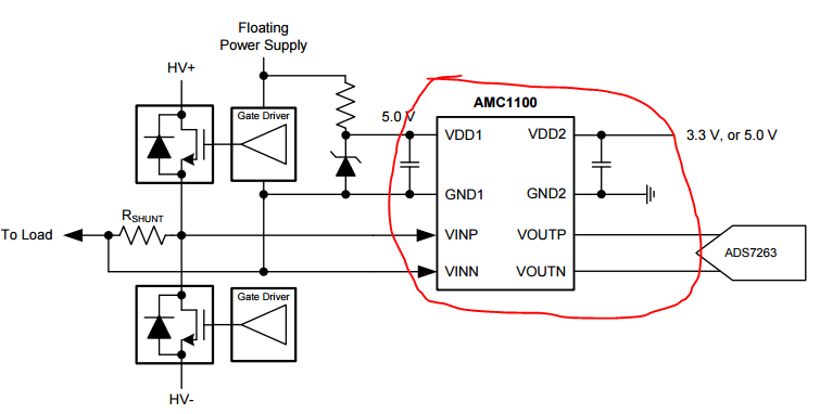

我使用 F280049内部的 PGA4作为放大器、用于检测外部差动电压用途。
首先、我将 PGA4_GND 引脚保持断开状态、同时向 PGA4_IN (实际上是 C3引脚)发送大约1.1V 的电压、然后发现 PGA4_OUT 的噪声输出不良、并在 PGA4_GND 引脚上测量大约800mV。
然后、我尝试将 PGA4_GND 引脚直接连接到 VSSA、并在内部从 PGA4_OUT 获得稳定且恒定的 ADC resault。
因此、PGA4_GND 看起来更像一个输出引脚、应该接地。 问题出在这里:如果将不同于800mV (可能是1000mV 或600mV)的电压发送到 PGA4_GND 作为差值电压的负信号、该怎么办? 实际上、我选择了 AMC1100作为 F280049的外部差分电压输入、其 VOUTN 在我们的应用中约为1000mV、它能否直接连接到 PGA4_GND? 它们是否也应该接地?

    您好、Xiaqing、
    PGA_GND 的设计理念是对来自传感器的接地噪声提供一些抑制。 您通常需要将其连接到 VSSA、但允许的范围由给出为-50mV 至200mV
    "表5-48. PGA 运行条件"。
    1000mV 过高、因此您无法将其连接到 PGA 接地。
    感谢您的回复、Devin。
    我已查看产品说明书、了解 PGA GND 范围、如您所说、该范围在-50mV 和200mV 之间。
    我想知道、如果将1000mV 发送到 PGA GND 会怎么样? 它会损坏 PGA 内部还是无法获得准确的 PGA_OUT 结果?
    事实上、当我将 PGA 用作差分放大器的一部分时、PGA 似乎仍然运行良好、(3/2*PGA_IN - PGA_GND)和 PGA_OUT 之间的线性度几乎保持了几个实验中的恒定。
    那么 、此类应用的其他方面是否存在任何潜在风险或不确定性?
    您好、Xiaqing、
    我们无法保证在超出数据表规格的情况下运行。
    我们根据设计预期和/或器件特性来设置规格、并且/或者我们在生产中对此进行测试。  如果以这种方式设置限制、则有充分的理由这样做;我们确实努力工作、始终提供我们能达到的最佳规格。
    感谢您的快速回复和努力工作、以获得可靠的规范 Devin。
    很抱歉让器件超出限制运行。
    现在、我们决定使用两个 ADC 通道来获取内部差分电压、而不是使用 PGA 作为差分放大器来实现该目的。
    再次感谢您的建议,Devin:)
