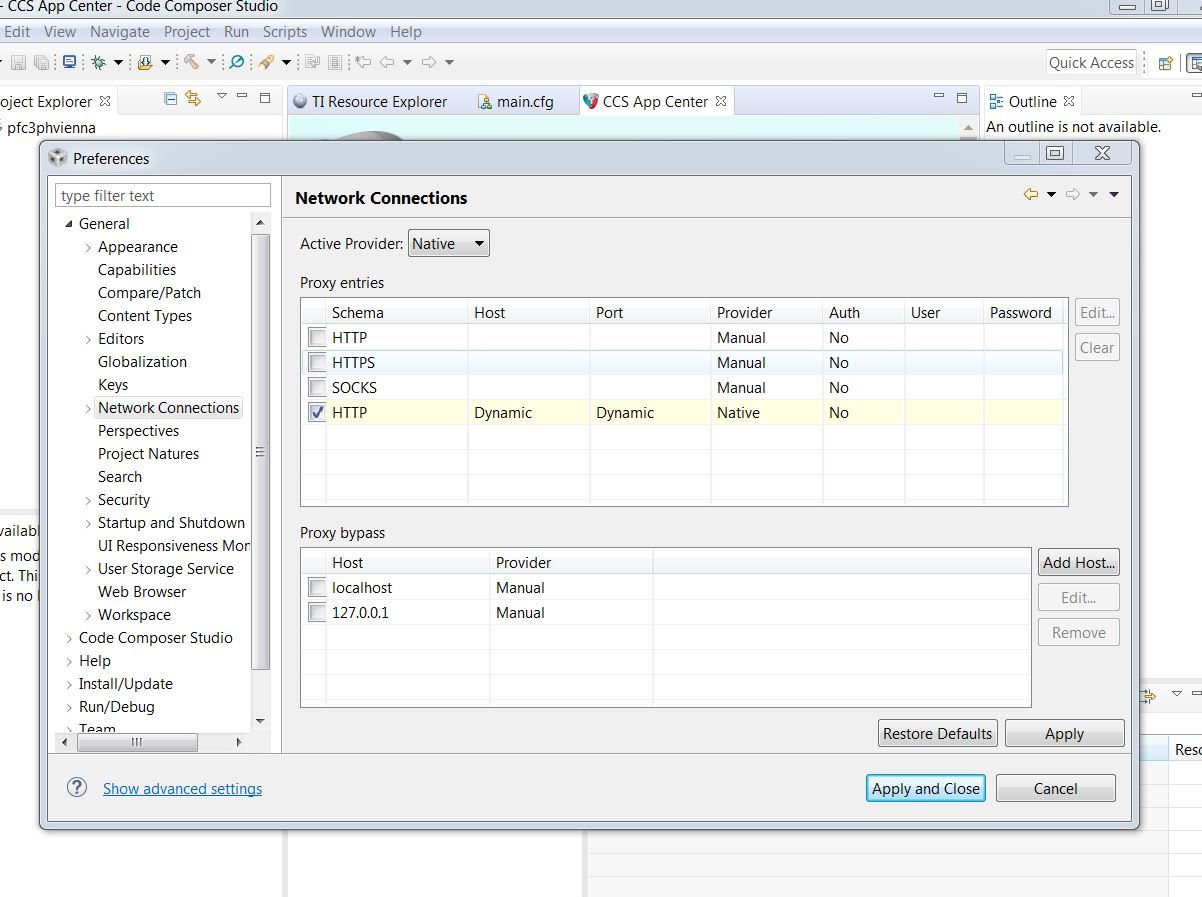

    路径是否有效? 我位于代理服务器后面、因此这可能是一个 IT 问题、如果路径有效、我必须尝试在没有代理服务器的情况下安装它。

    由于我在代理服务器的后面工作,我需要设置 eclipse 以访问代理服务器,这样做需要转到 windows->preferences,然后转到 general-> network connection,然后填写此窗口
    现在它允许我下载插件,感谢您在我编写插件时提供的所有帮助,希望它能正确安装和运行:-)

    出于某种原因、它在代理服务器后面仍然无法正常工作。最后、我从家里下载了插件。
