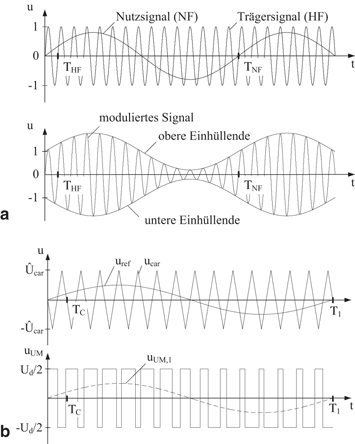

我尝试使用正弦三角调制的三相逆变器:
我使用 LaunchXLL-F28379D 板生成 PWM 信号以驱动 GaN 逆变器。
我只想根据基准信号(正弦)生成 PWM 信号。
是否有库可以为上述 DSC 处理此问题?
我不想实现复杂的电流环路等、但我只想获取 正弦基准信号、并使用如图所示的正弦三角调制生成三相 PWM 信号。 我想研究不同的开关频率和死区时间。
感谢你的帮助。
贝内迪基
    尊敬的 Benedikt:
    F2837x 器件具有一个 TMU (三角数学单元)、可显著简化此过程。 您可以参考下面的逆变器参考设计以供参考。
    但愿这对您有所帮助。
