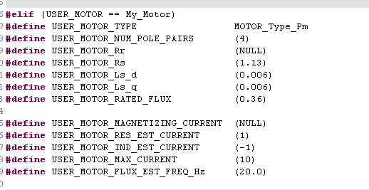

我们在 PMSM 控制中使用了 TMDSHVMTRINSPIN 和 controlCARD、该项目为 lab05b。
  当相电流(U/ V/ W)和 持续时间约为2s-3s (波形如图1所示)时、相电流(U/ V/ W)高于6A。

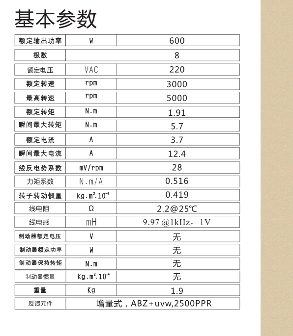

 用于评估的 user'h 参数设置为图片2、PMSM 参数设置为图片3。
    1.您能否使用 lab02b 识别电机参数、以确保在 user.h 中正确设置这些参数?
    2.电机启动使用强制角过程而不估算转子角度,因此启动电流可能明显高于正常运行电流,特别是电机在满载/重载条件下开始运行。 请参阅 InstaSPIN 用户指南(SPRUHJ1G)的第14节、以调整启动、您可以更改 user.h 中的强制角参数
