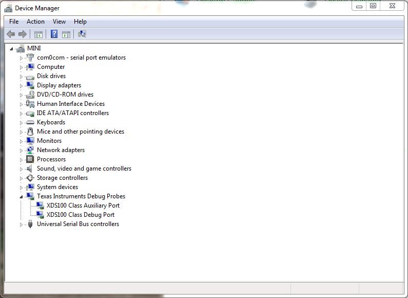

    您使用的是 Windows 吗? 如果您打开设备管理器、插入 LaunchPad 时是否会看到德州仪器的调试探针部分?
    您正在使用什么目标配置文件? 仔细检查它是否设置了 XDS100v2 USB 调试探针和 TMS320F28069?
    惠特尼
    我使用的是 Windows、是的。
    随附了器件管理器和目标配置的屏幕截图。

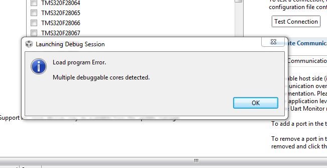

    我一直在尝试绕过它、在弄乱 CCS8后重新安装它。 但现在已有新安装的版本。
    但安装后,Run->Load 菜单本身会稍有不同,显示没有启动历史记录。
    附加图片:
    如果我尝试执行“Run->Load->Select Program to Load”(运行->加载->选择要加载的程序),则在选择要加载的程序后,菜单中会显示:
    有什么想法,有什么问题?
    我忘记了写入 JP1和 JP2已连接且正常。 如果我删除它们、演示将停止
    我不熟悉这种启动调试会话的方式。 尝试其他方法:
    1.转至 View->Target Configurations 以打开 Target Configurations 窗口(如果尚未打开)。
    2.展开 projects->example_2806xGpioToggle ->targetConfigs,右键单击.ccxml 文件,然后选择 Launch Selected Configuration。
    3.在"Debug"窗口中、右键单击 C28xx 并点击"Connect Target"。
    如果成功,希望您能够转到“运行->加载->加载程序”,并使项目加载并运行。
