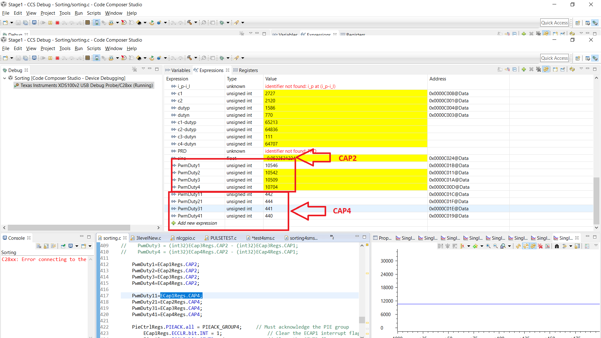

    在我使用 eCAP 模块时、计算的占空比值发生了突然变化、如下所示。 它在所有 eCAP 计算的占空比值中周期性发生。 所有捕获的占空比都应接近675、但您可以观察到它在某些时候变得非常高、如下图所示。 否则、它会提供大致相同的值。
    2.如果我确实找到了上述问题的解决方案,那么到目前为止,eCAP 将会做得非常完美,但将来我至少需要8 个 eCAP 模块,所以我想找到永久解决方案。 因此、我应该使用数字滤波器来计算要比较的平均值或占空比。 我觉得通过 GPIO 引脚为输入实施数字滤波器是更好的选择。

    尊敬的 Richard、用于使用 eCAP 模块设置和计算占空比。
    下面是代码

    尊敬的 Yedida:
    您能否尝试以增量时间模式而不是绝对时间模式运行 CAP 单元? 我想毛刺脉冲可能是由计数器溢出引起的。 您的 ECCTL1寄存器将变为0xC1ED。
    如果您仍然看到问题、我尝试通过将 ECCTL2.bit0设置为1并在 ISR 中复位以单次模式运行。
    F28335的 eCAP 用户指南的第7.4节中有一个使用增量时间模式进行占空比测量的代码示例。
    Richard
    尊敬的 Richard:
    通过对 ECCTL1寄存器进行上述修改、问题得到解决。 非常感谢您的快速响应。
     ECap1Regs.CAP2和 ECap1Regs.CAP4之间的区别是什么; 因为 CAP4提供了不同的占空比、但下面未显示 CAP2。
    2、delta 模式如何解决这个问题?
    3.一次性模式与以上模式有何区别?
    尊敬的 Yedida:
    我无法说明电容2和4之间的差异。 二者的配置是否相同-即下降沿-并且 CAP1是否配置了计数器复位? 如果是、两者都应报告占空比。
    我最初以为计数器可能已经溢出。 我仍然不清楚、因为它是一个32位计数器、您的"干扰"大小仅为55k 左右、这就是我要求 ISR 代码的原因。 另一种可能是当 ISR 相对于更新时读取 CAP 寄存器时发生的事情-这就是我提到一次性模式的原因。
    在单次触发模式下、仅进行一次捕获(您必须重新布设 CAP 模块以进行另一次测量)、而现在所做的操作会在每次有边沿时持续捕获计时器计数器。 如果您将来看到任何干扰、那么接下来要尝试。
    Richard
    实际上、您可能仍然需要尝试单次触发模式、以查看它是否修复了 CAP2问题。
