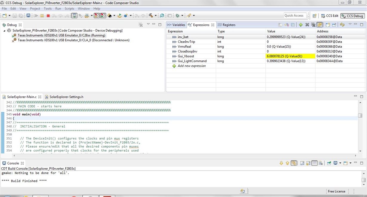

我最近购买了新的太阳能学习套件。 当我第一次处理它时、BUIL-1程序不起作用。 它正在正确编译和调试、但电路板上没有输出。 我甚至检查了电路板上的 PWM 点、但它不会生成任何 PWM。 但是、当我上载 BUILD 2时、它运行得非常完美。 这里可能有什么问题? 我遵循了文档中给出的相同步骤。

    您是否正在使用电路板上的 PV 电池板仿真器? 您是否看到电池板仿真器提供的任何电压?
    您能否发布您的观察窗口表达式视图,这可能会为我们提供一些指导,以建议您执行一些其他调试步骤。
    -Manish
    在这里、无论我在 GUI lightcommand 中输入什么值、Gui_vboost 值都不会增加到6.5以上。
    运行构建级别2时,是否能够更改 Gui_lightcommand 值?? 正如您之前所说的、构建级别2工作正常吗?
    是的、我能够在构建2中更改 Gui_lightcommand 值。 我还注意到、在构建1期间、Vrms 值不变。 那么、这与问题有什么关系吗?

    找到导致问题的原因。 套件开箱期间、电容器损坏。 更换后、套件工作正常。 感谢你的帮助。
