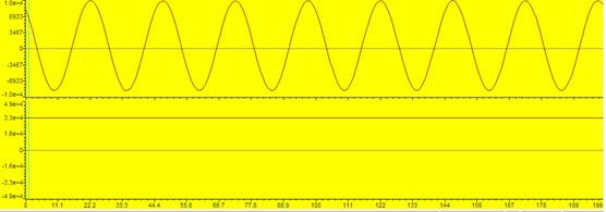

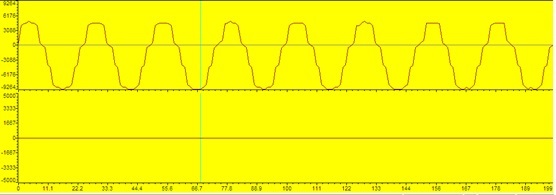

          客户旧产品使用 TMS320F28034PN [80PIN]、新项目选择 TMS320F28034PEG[60引脚]、但 ADC 线性失真很严重。
测试条件:
硬件设计:
DSP AVDD 电源使用 LDO 3.3V@0.8A
         2.基准选择内部基准电压;
软件测试:
    1. ADC 函数初始化相同的代码。
    2. 输入信号测试条件一致。(例如 电压振幅)
客户曾使用 CCS 函数窗口单独监控采样波形:
图1 TMS320F28034–PN 80引脚:Ω
图2 TMS320F28034–PEG 60引脚:Ω
    Eric、
    我不会期望封装之间的性能有显著差异。 内部 F28034器件将是相同的、但只是一个不同的封装。
    看起来还存在偏移误差? 您是否在 PEG 器件的 ADC 引脚上使用示波器看到任何失真?
    Tommy
    尊敬的被叫方:
    我再次检查了硬件设计。 F28034_PIN 16_VDDA 旁路电容器2.2uF 布局未接近 PIN16_VDDA。导致基准电压和内部 ADC 干扰。 非常感谢!
