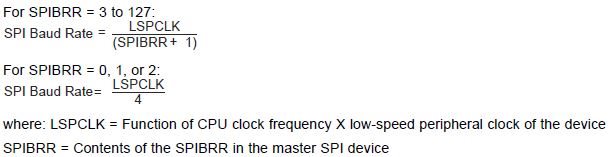

如果我将 SPIBRR 值= 0x007F、那么 SPI_CLK_Frequency 将是什么?
    您好、Mahesh
    [引用用户="Mahesh Joshi"]如果我将 SPIBRR 值设置为=0x007F、那么 SPI_CLK_Frequency 将是什么?
    您可以参阅 SPI 用户指南 SPRUEU3A 第2.1.4节 SPI 波特率寄存器(SPIBRR)。
    Gautam
    您好、Mahesh、
    有关波特率计算的更多详细信息、请参阅器件 TRM 中 SPI 章节的波特率选择部分。
    对于您的配置、SPI 波特率将为 LSPCLK/128。
    Veena
    如果我将 SPIBRR 值设置为0x007F、则会出现 SPI_CLK_Frequency=292 kHz 或0.292 MHz、它是否正确? 在考虑 LSPCLK=37.5MHz 进行计算之后。
    [引用用户="Mahesh Joshi">如果我将 SPIBRR 值设置为=0x007F、则 SPI_CLK_Frequency=292 kHz 或0.292 MHz、是否正确? 在考虑 LSPCLK=37.5MHz 进行计算后。[/QUERP]
    正确。
