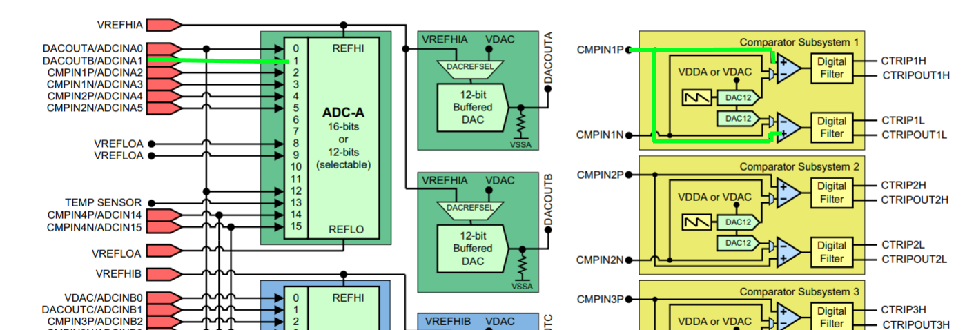

客户希望使用 F28377D 进行4电机控制。
每个电机都需要2 TZ、一个用于逐周期、另一个用于一个短路。 总共需要8个 TZ。
计划使用 CMPSS。 但客户不能使用两个 ADC 通道来实现一个电流的 正负电流保护。 不过、ADC 通道是有限的。
还有其他方法可以做吗?
非常感谢。
BR、Jordan
    约旦、您好!
    您可以使用单个 ADC 通道对 CMPSS 的同一信号进行高电平和低电平比较。

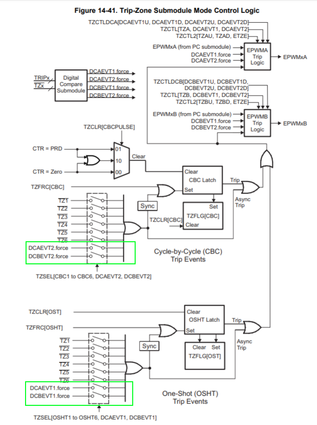

    我之前的帖子中的另一个问题是、F28377D 能否支持8个电流保护信号? 每个电机需要两个(CBC 和一个短路)。 我们有6个 TZx、但只有 TZ1、TZ2和 TZ3可用于电流保护。
    BR、Jordan
    约旦、您好!
    我认为、如果您在行程中使用 ePWM X-BAR 和直流模块、您可以这样做:
    您可能还需要查看最新 controlSUITE 版本中此处的示例代码中如何设置保护:
    \controlSUITE\libs\app_libs\motor_control\libs\FCL_SFRA\v01_00_00_00\
