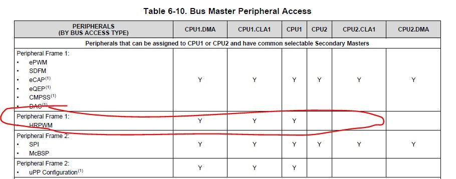

我对 CPU2是否可以访问 HRPWM 有疑问。
根据数据表(SPRS880I)、答案是否定的 从以下屏幕截图中、HRPWM 未连接到 CPU2的总线。
通过 TRM (SPRUHM8G)、HRPWM 被连接至 CPU2的外设帧2。
您是否愿意帮助澄清 是否可以为 CPU2分配访问 HRPWM?

    ePWM 和 HRPWM 功能紧密集成、因此您可以在 CPU 分配图的同一多路复用器中看到它们。
    ePWM 的 HRPWM 特性对 CPU 分配有几个使用限制(SFO 只能由 CPU1执行、由于 SFO 要求、ePWM1必须被分配至 CPU1、HRCFG 和 HRCFG2只能由 CPU1写入)。  出于这些原因、我们建议仅在 CPU1上使用 HRPWM。
