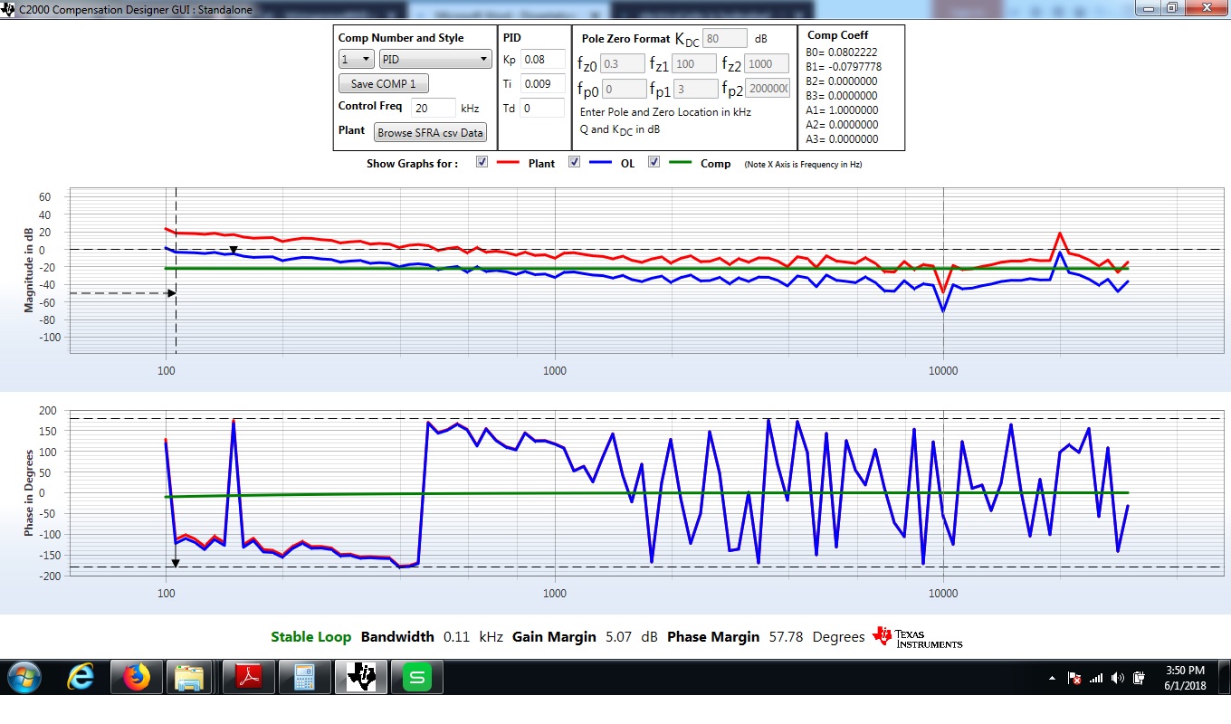

    尊敬的 Bhardwaj:
    使用 SFRA 工具的 GTI 结果:
    负载=电网=5kW (满负载)、 GTI_Switching 频率:20kHz、电网频率:50Hz
    FRA 设置=默认=频率矢量长度= 100、起始频率= 100Hz、每十倍频步进数= 40、注入幅值=.01
    生成的 CSV 文件。
    调优 Kp 为0.08、TI = 0.09、Ki = 8、直到我们得到带宽= 0.11kHz、增益裕度= 5.07dB、相位裕度= 57.78Degrees (我们是否可以知道主 GTI 工厂的 BW、GM 和 PM 的推荐值是多少)
    我们已将这些值嵌入代码中、并观察到、在5kW 电网负载下、ithd 约为11%。
    我想、我们在正确使用 SFRA 工具时缺少一些东西。 我是否可以获得一些正确 使用此工具的线索。
    Bhima Prasad。
    当您在电网频率下使用 ABC-DQO 变换时、SFRA 图看起来正常。 您可能不需要太多带宽。 您得到的数字看起来稳定。
    此外、根据图、您似乎也没有太多的增益、100Hz 时的 OL 增益几乎不高于零、
    我认为以下内容将会有所帮助
    1.移至双采样、这将使用 SFRA 改善相位裕度
    2.改进相位裕度后,您可以设计一个超前滞后补偿器,通过折衷一些相位裕度来提高带宽,这将提高 OL 曲线中的增益。
