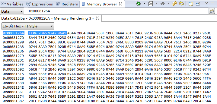

我们使用 CCS 片上闪存检查扇区 F 以擦除存储器、这是可以的。

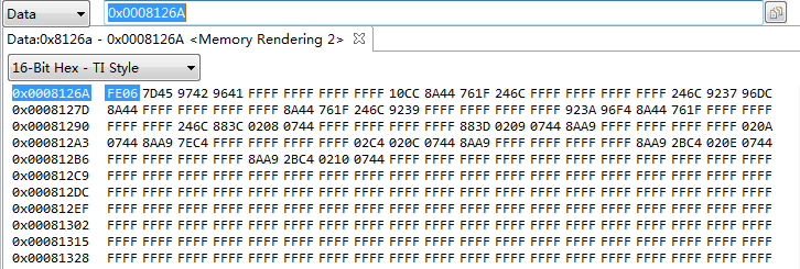

我们 通过 DFU (内核190)分步调试应用程序、发现该程序只以64位的间隔写入存储器。
我们认为这是关键问题。
然后、我们使用 CCS 将 txt 文件直接写入闪存、写入的存储器如下所示:
为什么会出现此问题?
我们使用 C:\ti\controlSUITE\device_support\F2837xD\v190下的内核文件
您能提供一些建议吗?
非常感谢!

    F2837x 上的闪存 API 始终一次对64位进行编程。 这是器件上的技术和闪存包装程序固有的。
    由于您能够在连接仿真器的情况下进行调试、因此您应该能够了解它为什么会跳过其他64位内存。
    我想它与您的十六进制文件有关。 确保将其放入正确的十六进制文件中。 您可以看到内核的 CCS 工程编译后处理步骤、以查看将闪存应用.out 文件转换为正确的十六进制文件所需的条件。
    由于您显示的存储器正在一起更新且是连续的、因此应将其存储在十六进制文件中、并作为单个数据块与 USB 器件进行通信。
    十六进制格式包含以下内容:块地址、块大小和块数据。 您可以在内核以及描述十六进制文件数据格式的 TRM 中看到这一点。 请在调试时参考此内容。
    希望这对您有所帮助!

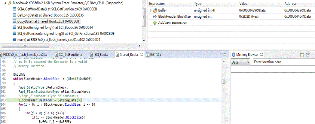

    但是、当我们使用闪存编程器进行通信时、我们需要逐步调试内核、代码始终位于下图的行中。 请帮您提供调试内核的建议吗?
    我们使用以下程序。
    ..\ti\controlSUITE\device_support\~Utilities\serial_flash_programmer
    ..\ti\controlSUITE\device_support\F2837xD\v180\F2837xD_Examples_Dual\F2837xD_sci_flash_kernels
    祝你好运
    这是因为、当你单步执行时、你还需要单步执行串行闪存编程器。 如果 PC 已完成发送一个字节并正在等待响应、并且如果器件错过了该字符、它将处于无限循环中。
    您需要同时调试主机和器件以正确推进程序。
