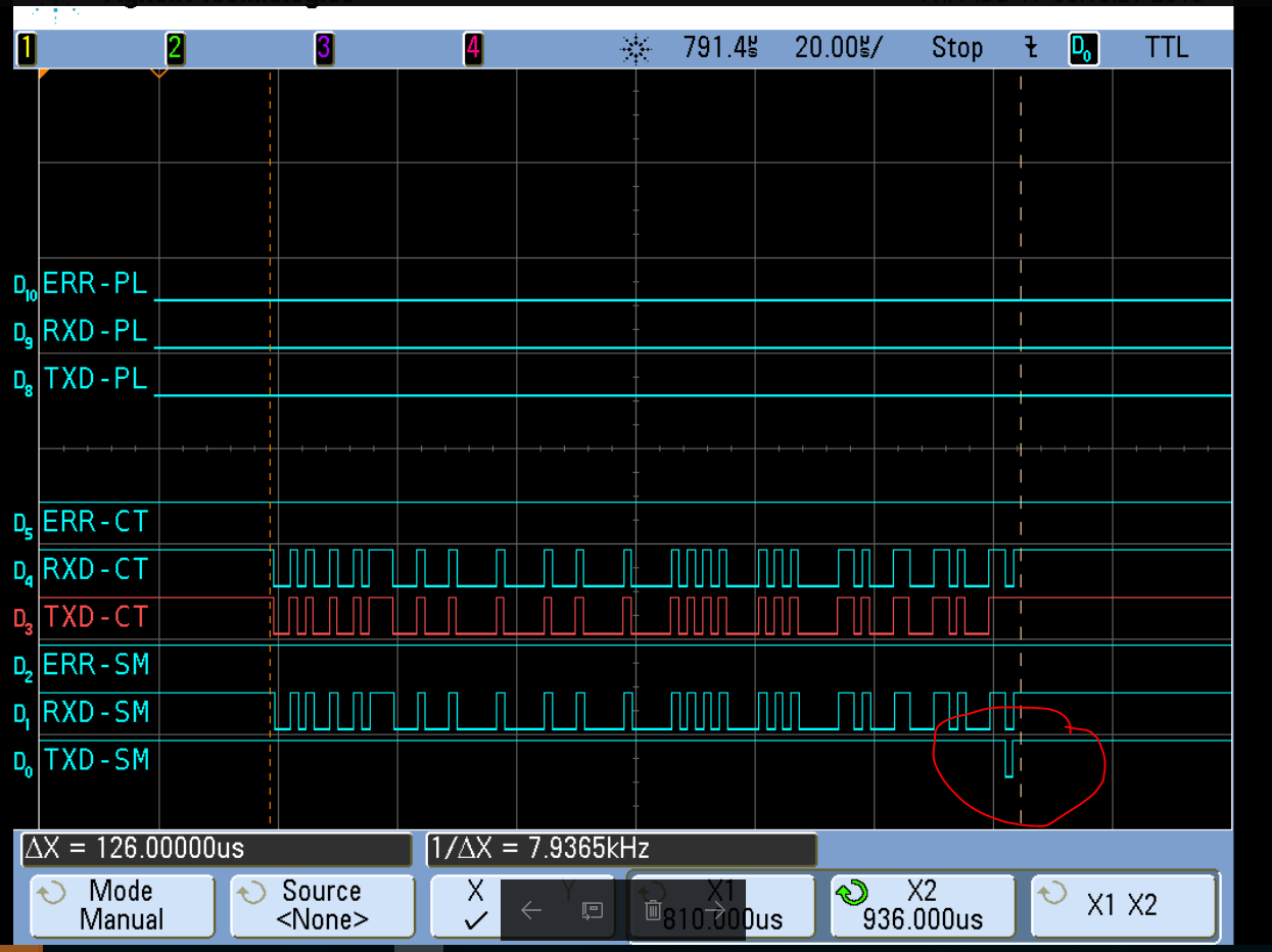

我们偶尔会看到 CAN 总线数据包丢失。 我们确实比较了波形、但它看起来良好情况和不良情况之间的差异不大。
当我阅读应用报告 《控制器局域网(CAN)简介》时、我注意到 CAN 总线数据包用于短数据包。
1) 1)我们使用的有效载荷似乎通过多个 CAN 总线数据包进行传输、这意味着一个高级数据包被斩波为3-4个 CAN 总线数据包。
您是否在此问题上看到任何问题?
2) 2)我们还简化了 CAN 总线数据包、只需将一个高级数据包发送到接收器、然后接收器发回 ACK。
总 CAN 总线数据包约为16个 CAN 总线数据包、持续时间~700ms。 在本例中、我们仍然看到问题?
3) 3) CAN 总线是否要求接收器端将整个 CAN 总线数据包作为 ACK 发送给发送器? 从应用报告中可以看到、接收端只需翻转 ACK 位即可通知发件人。

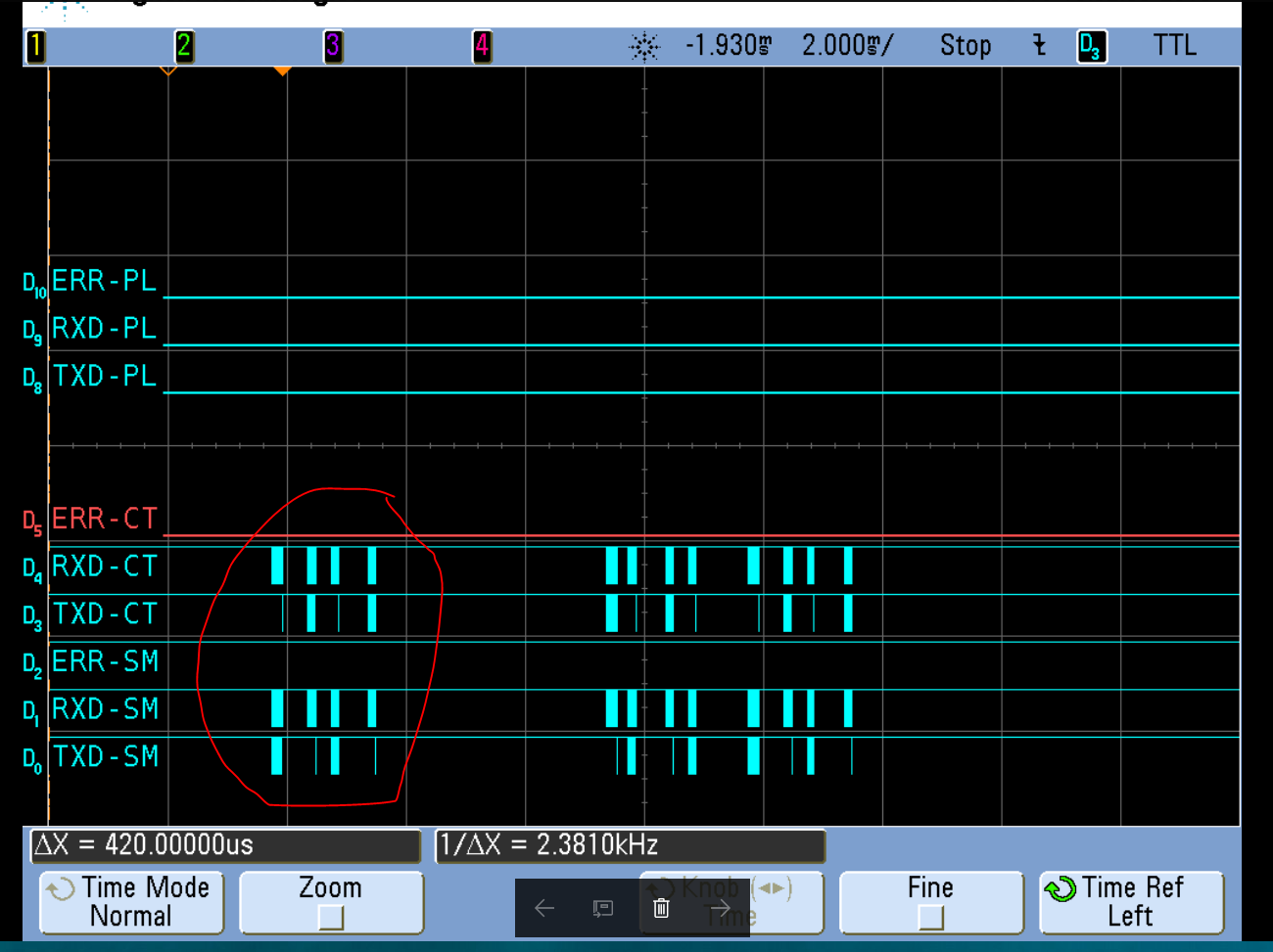

但是、正如我从示波器中看到的、它看起来好像在一个 CAN 总线数据包之后、接收器端发送 ACK 作为 CAN 总线数据包、而不仅仅是简单的 TX 信号下降。 例如、在屏幕截图中。 红圈1应该是一个高级数据包、您可以看到来自 D0的第一个 TX、然后 D3切换一个 ACK 位(我从应用手册中的理解是、这是通知发送者的 ACK 位)。 但是、在这之后、我可以看到 D3发送了另一个 CAN 总线数据包。 CAN 总线协议是否需要这样做?
非常感谢您的帮助。
    1. 不会出现将大量数据“斩波”到多个数据包中的问题。 CAN 协议不知道(或无关)。 只要应用软件正确处理传输端的“斩波”并在接收端重新组装斩波数据,一切都应该正常。
    2. 它取决于帧大小(位/帧的数量)、位速率和传输的启动方式。 在启动下一轮传输之前、是否等待前一轮传输完成? 您的软件如何处理传输过程中的错误? 如果不知道所有这些、就很难确定。 基本要求是有足够的时间发送所有位。 然后您必须确定如何处理错误条件。
    3. 是的、只有 ACK 位发生翻转。 我对您的应用程序不了解、无法解释您发送的范围捕获。 但是、我担心您对 ACK 机制的理解不正确。 请查看我的 app.note (SPRA890A)的第4页、我在其中解释了该机制。 您在使用的时间/分部中看不到 ACK 机制(2 MS/div)。 您需要将其降低至几 us 的顺序(确切值取决于比特率)。 您应该将 Ch1连接到 CANTX 引脚、将 Ch2连接到 CANRX 引脚。 然后、您可以清楚地看到我在 app.note 中描述的内容。
    至于2、我不熟悉 CAN 总线。 我的理解是、一旦 ACK 位翻转、这意味着接收器正确接收数据包、如果有、发送器可以发送另一个数据包。 在我们的代码中、发件人似乎无法发送、但我不知道这是不是因为接收器不能正确翻转该位。 我将进一步了解这一点、并向您提供更多信息。
    项目符号3。
    我对硬件中 ACK 位的理解如下所示。
    D3发送数据、接收端翻转 ACK 位以通知接收者。 我的理解是否正确?
    您的理解是正确的。

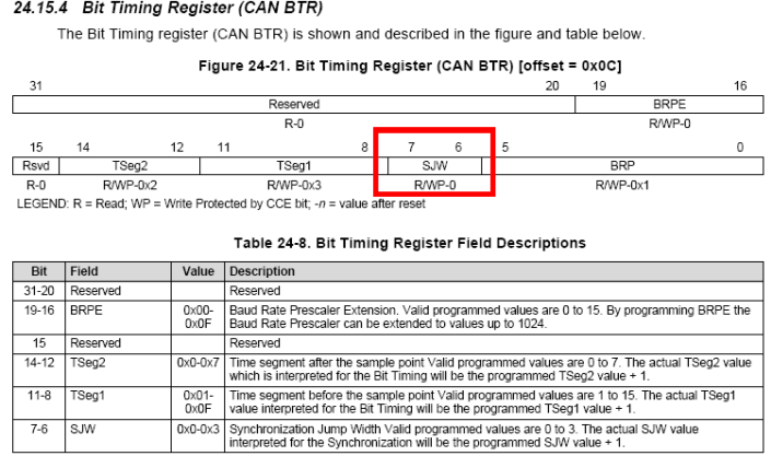

    您好、Haresh、
    can.h 中定义的这个结构与下面的位寄存器屏幕截图之间有什么关系?
    从手册中可以看到、SJW 位默认应为0、但当我用这个结构读取它时、 unsigned int uSJW 为2、SW 不会在初始化时对任何设置进行编程。

    你好
    如果使用驱动程序 API CANBitRateSet(),则可以设置 SJW。
    Chris
    您是指该 API、 CANBitTimingSet 吗?
    该 API CANBitTimingSet  似乎对时序进行编程、而 不是对设置位速率的 CANBitRateSet 进行编程。
    除了 CANBitTimingSet()之外,它们都具有相同的功能,允许您自行配置每个 TSEG1、TSEG2等,而 CANBitRateSet()则根据源时钟速度和所需的比特率自动计算这些值。
