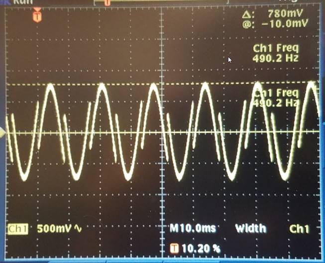

根据电压逆变器参考设计和项目,客户正在观察逆变器输出端的异常行为。 正常输出为110VAC/60Hz。  它在室温下工作,但 当装置内部环境温度高于65°C 时 输出电压变得异常、请参阅第二张图片。
开关频率为100kHz。 它是开环。 输入直流电压为170V。
室温下的输出电压波形、这是正常的。 5V/div、
正常:
异常输出
    劳伦斯
    这是构建级别1、2还是3? 我建议运行构建级别1、因此排除任何与控制环路相关的问题。
    2.一旦他们在构建级别1下执行检查,我们就可以将问题归零到硬件或 c200设备/软件等,尽管我怀疑后面的问题是什么。
    2.除了室温外,我们不会执行任何测试,因此我们不知道这个问题,因此可以立即得到解决。
    3.正如您说这是在客户电路板上的,他们电路板上的继电器等是否存在问题,可能导致此问题?
    劳伦斯
    我再次通读您的帖子、看起来它们处于开环状态。 这样就可以消除控制环路的任何问题。
    接下来、我将建议他们是否可以抓取 PWM 的示波器捕获。 如果 PWM 上没有异常情况、则必须是 C2000 MCU 支持范围之外的一些硬件组件故障。

    感谢客户仍在调查此问题。 他们怀疑导致问题的其他(非 C2000)组件故障。 他们仍在等待现场故障装置的返回。
