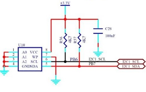

我需要使用 LAUNCHXL-F280969的 μ I²C 通信接口(异步输入 GPIO32 (SDAA)和异步输入 GPIO33 (SCLA))从/到24C04 μ e²prom 读取和写入非易失性参数。 我对24C04使用了以下相同的连接电路。
VCC 为3.3V、因为其数据表显示 VCC=1.8V 至5.5V。 +3.3V 和接地连接来自我的 launchxl 套件。 而不是来自不同的来源。
我在附件中使用了示例。

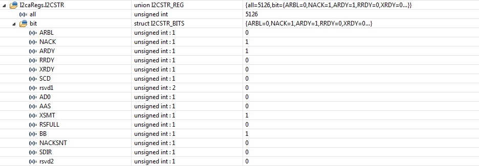

我的 I2caRegs.I2CSTR 状态寄存器如下所示:
我对 μ I²C 配置不熟悉、我认为我读取 EEPROM 1次、但不应该连续读取? XSMT 或 SCD 位有什么问题? 感谢您的关注。

    您好、John、
    您能告诉我您是否在 LaunchPad 上看到了 I2C 信号?
    您是否收到一个 NACK、并在卡滞之前将其清除?
    此外、您还提到了您使用的是 F28069M Launchpad、但使用的是最初为 F2802x 编写的代码。 这些器件以不同的 SYSCLK 频率运行。 请检查您的 SYSCLK 频率配置、并确保内部 I2C 时钟分频器设置为 I2C 时钟预分频器将输入时钟(SYSCLK)分频至7MHz 至12MHz 之间。

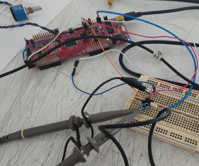

    当我调试 C:\ti\controlSUITE\device_support\f2806x\v151\F2806x_examples_ccsv5\i2c_EEPROM 时、不会发生任何情况。 示波器在 SDAA 和 SCLA 引脚上显示+3V3。
    C:\ti\controlSUITE\device_support\f2806x\v150\F2806x_examples_ccsv5\i2c_eeprom 有点热情。 :D SDAA 和 SCLA 上没有发生任何事情,但至少 D7 LED 在 launchxl 上闪烁。 )
    特罗东
    您想对共享的代码和屏幕截图说些什么? 该示例现在起作用了吗?
    -Mark
    +3.3V 和接地连接来自我的 launchxl 套件、我认为这是问题所在。 我将为24c04提供不同的源。 我在示波器上没有看到任何通信或时钟信号、因此 NACK 始终处于激活状态。

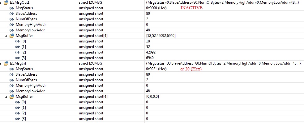

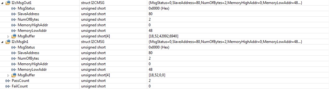

    I2cMsgIn1.MsgStatus 通常为33 (十进制)、有时为32 (十进制)。
    I2cMsgIn1.MsgBuffer[0]、I2cMsgIn1.MsgBuffer[1]、 I2cMsgIn1.MsgBuffer[2]、 I2cMsgIn1.MsgBuffer[3]为"0"
    另一方面;
    I2cMsgOut1.MsgBuffer[0]= 18
    I2cMsgOut1.MsgBuffer[1]= 52
    I2cMsgOut1.MsgBuffer[2]= 42092
    I2cMsgOut1.MsgBuffer[3]= 6940
     I2CMSG 结构的 I2C 消息命令(C:\ti\controlSUITE\device_support\f2806x\v151\F2806x_common\include\f2806x_I2C_defins.h)如下所示 :
    #define I2C_MSGSTAT_INACTIVE 0x0000
    #define I2C_MSGSTAT_SEND_WITHSTOP 0x0010
    #define I2C_MSGSTAT_WRITE_BUSY 0x0011
    #define I2C_MSGSTAT_SEND_NOSTOP 0x0020
    #define I2C_MSGSTAT_SEND_NOSTOP_BUSY 0x0021
    #define I2C_MSGSTAT_RESTART 0x0022
    #define I2C_MSGSTAT_READ_BUSY 0x0023
    这些是十六进制值、因此32表示"I2C_MSGSTAT_SEND_NOSTOP"、33表示"I2C_MSGSTAT_SEND_NOSTOP_BUSY"

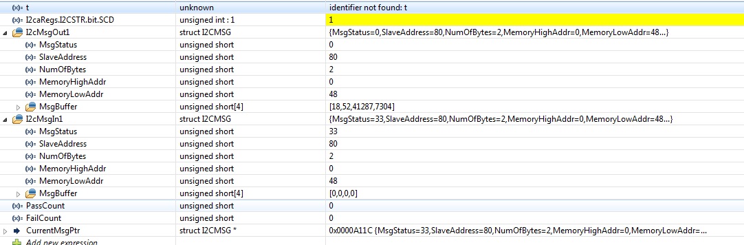

    因为"I2cMsgOut1.MsgStatus"是"17"、即"I2C_MSGSTAT_WRITE_BUSY"。
    经过一段时间或"F7 Step Return"之后、 I2cMsgOut1.MsgStatus 变为0、 I2C_MSGSTAT_INACTIVE。

    我的电路如下。 很抱歉耽误你的时间。 )
    即:
    示例的文件分别位于附件上。

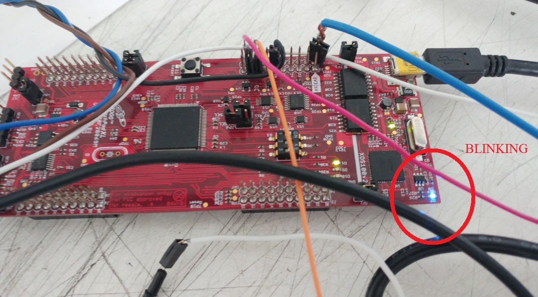

    当我选中"GpioDataRegs.GPADD.bit.GPIO28和29时、这些值会连续变为0或1、这很酷。
    但在示波器上、(Autoset) GPIO28和29如下所示:
    并检查:
    我不知道圆圈内的 LED 是否与 I2C 相关、但这让我知道有通信。 此外 、I2caRegs.I2CSTR 的 BB (总线忙)位通常为1。
    但是、正如我提到的、我无法读取、我无法写入。

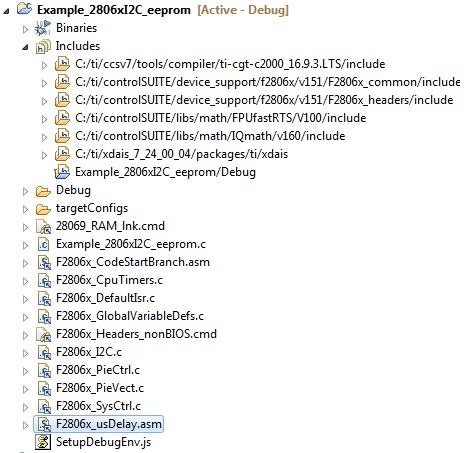

    当我在工作区内处理不同的项目时、我认为我更改了一些文件、例如"F2806x_SYSCTRL。 C"。 如果默认示例和我的示例项目之间存在重要差异、我将这些文件逐个添加为 txt 文件。
    e2e.ti.com/.../Example_5F00_2806xI2C_5F00_eeprom.txt
    e2e.ti.com/.../F2806x_5F00_CodeStartBranch.txt
    e2e.ti.com/.../F2806x_5F00_CpuTimers.txt
    e2e.ti.com/.../F2806x_5F00_DefaultIsr.txt
    e2e.ti.com/.../F2806x_5F00_GlobalVariableDefs.txt
    e2e.ti.com/.../F2806x_5F00_Headers_5F00_nonBIOS.txt
    e2e.ti.com/.../F2806x_5F00_I2C.txt
    e2e.ti.com/.../F2806x_5F00_PieCtrl.txt
    e2e.ti.com/.../F2806x_5F00_PieVect.txt
    e2e.ti.com/.../F2806x_5F00_SysCtrl.txt
    e2e.ti.com/.../F2806x_5F00_usDelay.txt

    您没有看到示波器上的引脚切换、并且看到蓝色 LED 圈出、这是有道理的。 请再次查看您的原理图。
    默认情况下、配置示例代码、以便 I2C 使用 GPIO28和 GPIO29。 LaunchPad 将 GPIO28和 GPIO29用于 XDS100的反向通道 UART、这些引脚上的活动将触发蓝色 LED 切换。
    LaunchPad 的原理图显示、您选择的站点和连接到 EEPROM 的引脚为 GPIO32和 GPIO33。 您需要更改软件、以便为连接到 EEPROM 的引脚选择合适的 GPIO 引脚和多路复用器。
    在这种情况下(引脚应切换但不应切换)、比较原理图、代码和硬件连接通常是一个好做法、以确保所有引脚都对齐。
    标记
    解决了。 )
    这是一个非常好的细节,我对此表示尊重。 我有时会忘记 LaunchPad 的硬件功能。 我将始终检查原理图。
