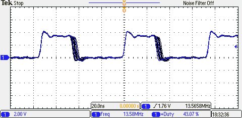

我正在使用 Simulink 中的 GUI 生成具有高分辨率周期控制的基本 PWM。 工作频率为13.56MHz、占空比设置为50%。 问题是占空比不是50%、而是在37%到43%之间抖动、如图所示。 我已连接 Simulink 模型以及 Simulink 生成的 C 代码。 如何解决此问题? 谢谢你。

    您好、Brandon、
    很抱歉、我仍在努力查看我是否可以在这里为您提供任何帮助。 我们还将继续提供 Mathworks 技术支持。
    您好 Devin、
    在解决方案方面有什么进展? 来自 Brian at Mathworks 的建议不起作用。
    Brandon
    这是通过我的一位正在度假的开发人员提供的;我没有其他上下文可以提供额外的解释:
    尝试:取消选中内部振荡器、然后针对 OSCCLK 输入10
    -Brian
    我未检查内部振荡器并设置 OSCCLK = 10、SYSPLLMULT = 20、和 SYSDIVSEL = 1。 在这些设置下、我会得到 PWM 信号、但存在抖动。 Devin 建议13.56MHz 的频率可能过高。 感谢您的观看。
