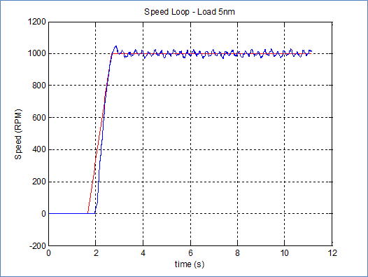

    我已将电机耦合到另一个电机("负载电机")(使用弹性耦合来吸收磁阻)。 负载电机的扭矩为5Nm。 一旦激活控制、速度被正确调节、但是相位中的电流似乎高于预期。
    电机轴连接 到齿轮(1:14)。 因此、为了移动另一个电机、应该具有5/14nm 的扭矩(稍微多一点取决于电机的效率、使耦合元件变速)。
    电机移动"负载电机"所需的扭矩约为1Nm => 1Nm * GearRatio = 14nm、以移动5Nm 的负载!!!!!

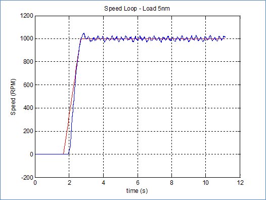

    下图显示了 instaspin 通过 CAN 提供的速度信号

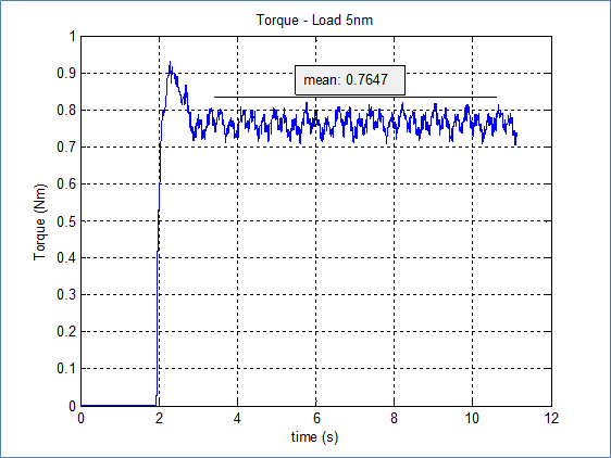

    下图显示了将电机移动到1000rpm (反向负载为5Nm)所需完成的扭矩。
    转矩是测量的电机转矩(T = IQ*KT)。

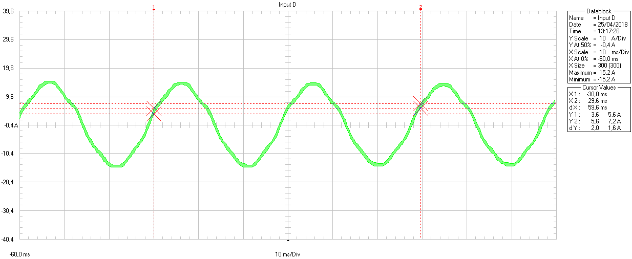

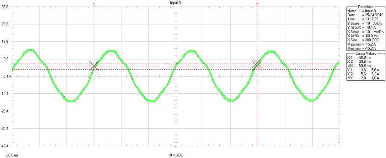

    下图显示了此测试期间通过 A 相的电流:
    该波形接近正弦(f=16.7Hz ==>1000rpm)。 电流(15.2)接近电机的额定电流(16、7A)。
      我从识别过程中获得的 USER_MOTOR_RAGE_FLUX 为0.108V/Hz
    磁通(Wb)= 0.108/(2*PI)= 0、0172rad/s
    Kt = 3/4 *极*通量= 0.0516
    T = 0、0516*15、2 = 0、78432Nm (与通过 instaspin 给出的值获得的值非常相似)。

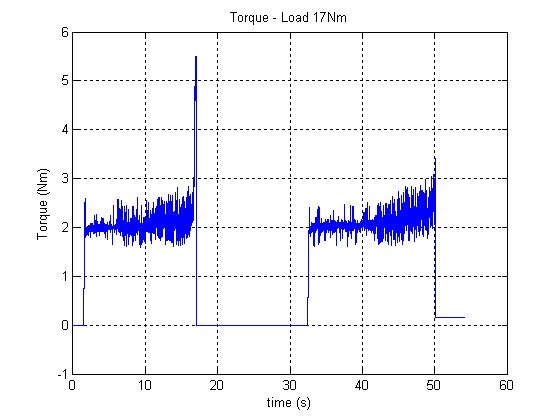

    我们已设法在0到1000rpm 的转速范围内以14nm 的负载启动电机。 我们一直保持1000rpm 的速度基准。 它似乎工作正常、但扭矩和速度纹波正在急剧增加、突然扭矩(电动)大幅增加、系统已关闭。 这种关断是由于驱动器造成的、尽管驱动器存在短路并关闭了控制。 电源中没有电压故障。
    我们已经看到、控制保持可设置状态的时间取决于 USER_IQ_FULL_SCALE_VOLTAGE_V 的值? 例如、如果 USER_IQ_FULL_SCALE_VOLTAGE_V = 24V、则系统比48V 值设置故障所需的时间更多。 有可能吗?

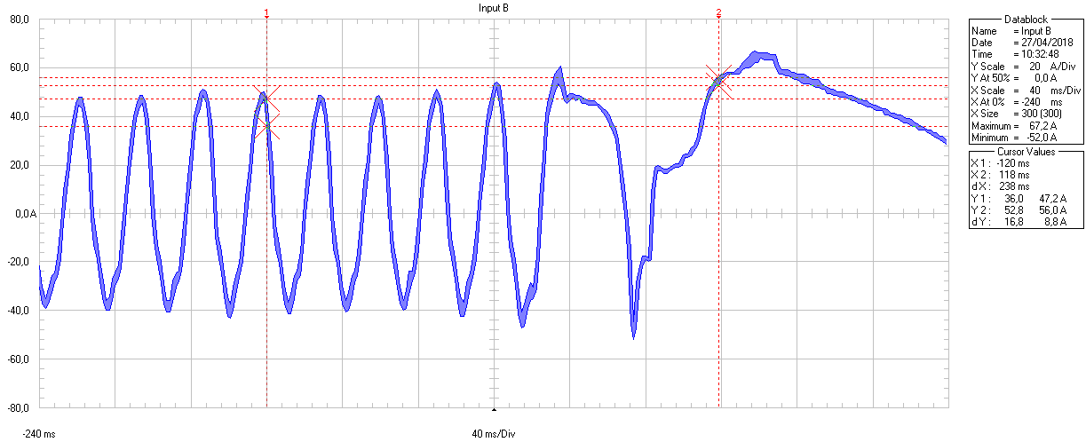

    下图
    ADC = 1.65 + 20Vsense = 1.65+20 (Isense/Rsense)= 50A
    下图显示了通过 A 相的电流

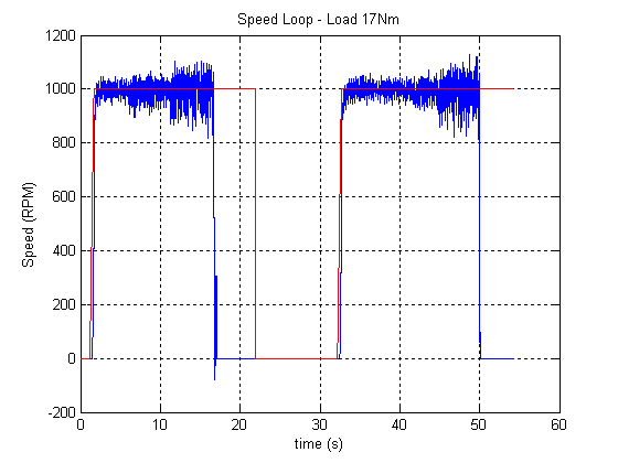

    速度和扭矩如下图所示(施加17Nm 负载后、应用程序突然停止)
    HW 固定为41.25A、然后经过修改后测量为82.5A (165Vpp、Rs 为1m Ω)、因此 ADC 不应饱和。
    似乎有些东西已经饱和或无法保持、但我不知道什么?

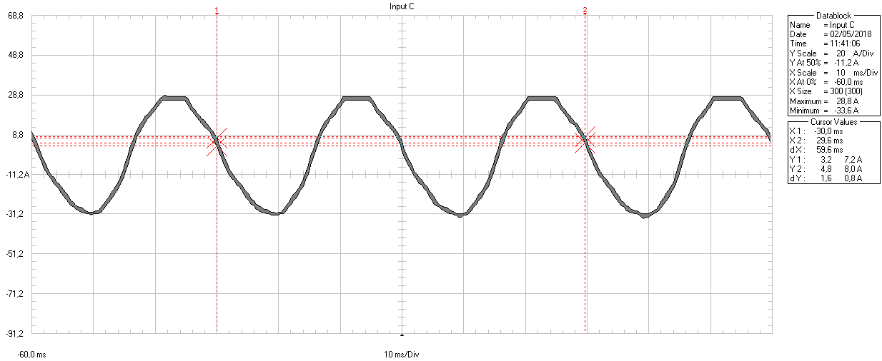

    我们在以下条件下测试了系统:
    负载扭矩:1.56Nm (164%TN)(如果考虑到齿轮、电机和控制的效率、这是在电机中施加以1000rpm 的转速移动负载的扭矩)
    转速:1000rpm (33%WN)

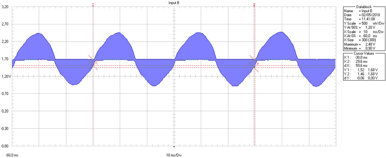

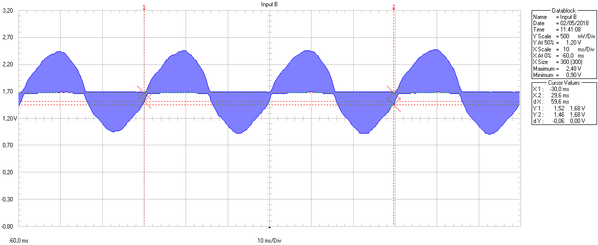

    高于1.04Nm 时、电流开始饱和、看起来不对称。 电流幅度验证(或多或少)转矩公式: T = KT*IQ => KT = 0.05 => IQ = 31.2A
    下图显示了相位 U 的 ADC 通道输入。该波不饱和、偏移似乎约为1.65V
    这种饱和不允许我们增加转矩(在某些情况下需要)
    这种饱和可能是什么原因? ADC 输入似乎正常。 是否有任何配置参数会以某种方式使变量(电流、电压...)饱和?

    最后、我认为问题已经解决。 波形未饱和。 电流探头出现问题。
    然后、我们意识到其中一条电流路径不够宽、无法管理如此高的电流。 我们改进了此路径、系统似乎正常工作(电流测量电路会发生变化、并提供帮助)。 即使在高负载(200% tn)下、我们也可以管理电机。 应该改进启动、但这是另一个问题、我将尝试用 Halls 解决。
