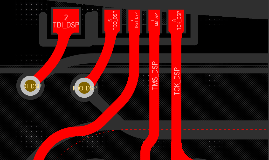

大家好、我们遇到 了 Andrew Warnock 的相同错误
调试 F28335时、错误-1135 @ 0x0
唯一不同的是我们使用的是28377S。
我们尝试了建议答案,但它不起作用。
我认为该误差可能与我的 PCB 线相关。

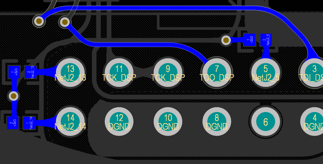

这张图片是 JTAG。
 顶部:
中:
底部:
顶视图:
这是一项非常有趣的活动。 我三次查看我的 PCB 文件。 但误差是相同的。 所以我真的不知道我的事情发生了什么。
    你好
    您是否已查看这些 JTAG 调试步骤?
    processors.wiki.ti.com/.../Debugging_JTAG_Connectivity_Problems
    Chris
    感谢您的回复。 我已经解决了这个问题。
    问题是 VDD3VFL 没有电源。
    该引脚为闪存供电、因此当我将该引脚设置为3.3V 时、DSP 工作正常。
     为遇到此问题的人员提供一些提示:
    1.检查电源
    2.检查 PCB
