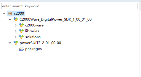

当我想在 CCS 中安装 C2000WARE-DIGITALPOWER-SDK 时、它是否从 TI Resource Explorer 导入中单步执行。 导入 C2000WARE SDK 时,我始终安装 powerSUITE 失败,powerSUITE 始终显示软件包,当我尝试导入软件包时,始终显示"
错误:无法解释项目"包"的元数据、因此导入失败。 请联系支持部门。

    powerSUITE 目录中的 packages 文件夹不会导入到 CCS 中。 要将 powerSUITE 安装到 CCS 中、请转至 Windows -> Preferences -> Code Composer Studio -> products。 确保 powerSUITE 文件夹的路径位于"Product discovery path"字段中。
    单击"rediscover"并按照说明安装 powerSUITE 工具。 有关其他信息、请访问 SDK 资源浏览器中 powerSUITE 下的常见问题解答页面。 请确保您使用的是 CCSv7.4及更高版本的 SDK。

    C2000WARE-DIGITALPOWER-SDK 是否必须由 Resource Explorer 而不是 Resource Explorer Classic 查看?
    Alex、
    是的、DigitalPower SDK 仅在新的"Resource Explorer"中可见。
