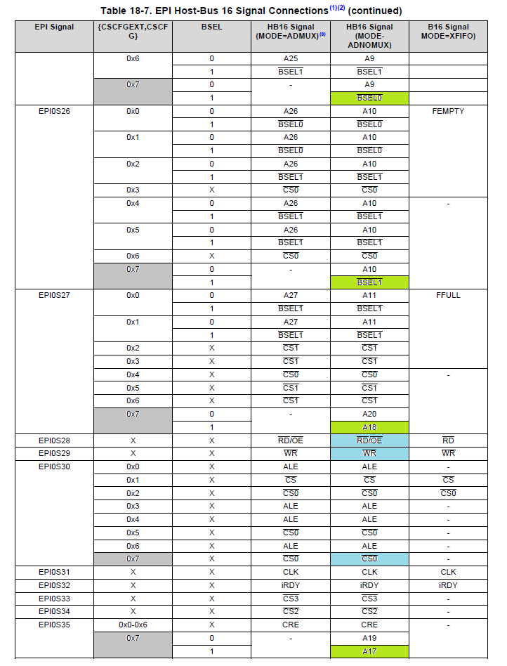

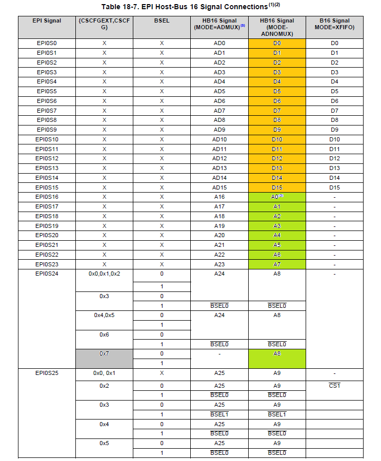

我使用 TI Concerto F28M36P63C2 MCU 和 SRAM 存储器(SRAM 大小:1024 x 16位(2 MB)  SRAM 配置创建新设计(新 PCB): 16位数据线路和18个地址线路、具有额外的访问8/16位模式-对于我来说、SRAM 存储器的访问时间是非常重要的参数)。
我的实际配置为:
SRAM 存储器数据行[D0...D15]<=连接到=> MCU TI Concerto F28M36P63C2数据行[EPI0S0... EPI0S15]
[d0]<=>[EPI0S0]
[D1]<=>[EPI0S1]
[D14]<=>[EPI0S14]
[D15]<=>[EPI0S15]

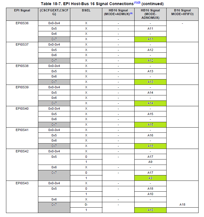

SRAM 内存地址行[A0... A18 ]<=连接到=> MCU TI Concerto F28M36P63C2线[ EPI0S16... EPI0S24、EPI0S27]和[EPI0S35... EPI0S43]
[A0]<=>[EPI0S16]
[A1]<=>[EPI0S17]
[A8]<=>[EPI0S24]
[A9]<=>[EPI0S42]
[A10]<=>[EPI0S43]
[A11]<=>[EPI0S36]
[A12]<=>[EPI0S37]
[A13]<=>[EPI0S38]
(笑声)
[A16]<=>[EPI0S41]
[A17]<=>[EPI0S35]
[A18]<=>[EPI0S27]
SRAM 存储器信号[OE#/ WR#/ CS#/ BSEL0 / BSEL1]<=连接至=> MCU TI Concerto F28M36P63C2线路[EPI0S28 / EPI0S29 / EPI0S30 / EPI0S25 / EPI0S26]
EPI0 在模式0x7 (三 CS 配置)中配置为{CSCFGEXT + CSCFG}。  您能告诉我 哪种模式 {CSCFGEXT + CSCFG}最适合此配置的 SRAM 存储器(SRAM 配置:16位数据线路和18个地址线路、具有额外的访问8/16位模式、不具有多路复用模式)。
我的问题是:您能否检查并告诉我上述 MCU TI Concerto F28M36P63C2的 SRAM 存储器配置是否正确(是或否)?
感谢你的帮助。

    Mariusz、
    您是否已经使用上述信号分配设计和构建了电路板、或者您是否正在尝试确定映射?
    如果您仍在设计中、我建议您从  TRM 中删除表18-5和18-7
    根据您的 SRAM 说明、您需要从表18-5中:
    • 用于16b SRAM 的 HB16
    • 对于非复用地址/数据、MODE = 0x1
    • {CSCFGEXT + CSCFG}=任何、因为您只有一个外部存储器件
    • BSEL=1以实现字节寻址能力
    • 至少2MB 的可寻址存储器
    一旦消除了不起作用的配置、就可以参考表18-7来了解信号映射。  如果您希望为将来的升级留出空间、则可以选择更大的可寻址存储器范围和/或多个外部器件支持。
    Tommy
    感谢你的帮助。 是的、我正在尝试确定 EPI 信号的映射(我有一个建议、但我不确定、因为这是我在 TI Concerto F28M36P63C2上的第一个项目) -请查看下文。
    这是我的实际配置(EPI 信号 ALE 选择为彩色):
    您对此配置有何看法?  TI Concerto F28M36P63C2中 EPI 信号的映射是否正确(是或否)?

    Mariusz、
    您可以确认存储器大小吗? 我认为您有2MB 的内存。 您突出显示的选项只能访问前512KB 的内存。
    Tommy
    Mariusz、
    您是否能够确认所需的可寻址范围?
    Tommy
