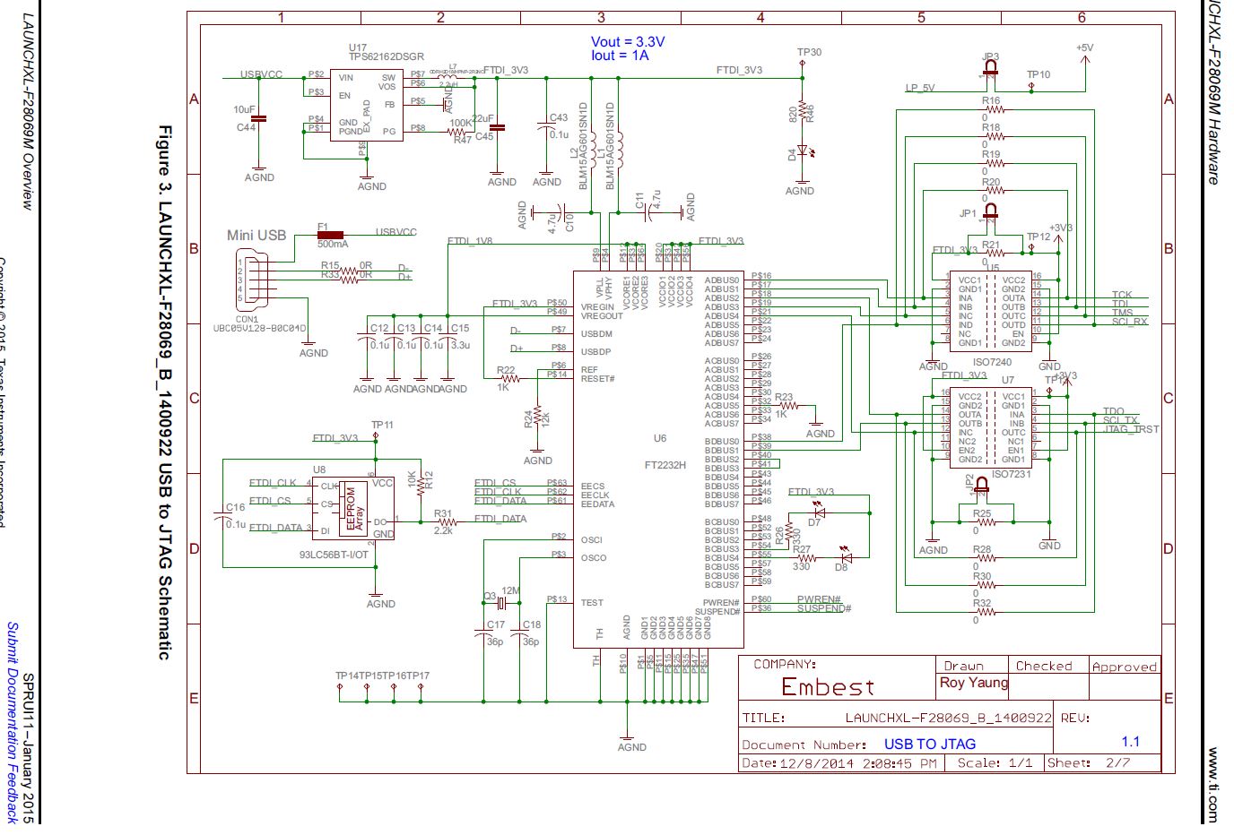

查看 F28069M Launchpad 原理图:
两个隔离器 iso7240和 iso7231用于将目标与 FT2232隔离。 尽管如此、原理图显示绕过隔离器的 R16、18、19、20、25、28、30、32。 BOM 中没有这些电阻器。 实际的 PCB 也缺少电阻器,即使这些电阻器的轨道也可能丢失?
也就是说、JP1和 JP2也被关闭、这意味着目标的电源来自 USB 总线。
这些电阻器的值指定为0,通常0欧姆表示跳线,但如果是跳线(由于没有电阻垫,直接连接?) 那么原理图中的隔离器没有意义吗?
或者0欧姆是否意味着开路?
有什么想法吗?
制造商
    马努
    隔离电阻器的焊盘实际上位于隔离器的正下方。 您将注意到两个焊盘在 JP1附近和隔离器之间卡滞。 如果您决定安装它们、它们是1206焊盘、可供0欧姆电阻器使用。 这样做将永久禁用隔离-很明显、因为您必须移除 ISO 芯片、但也因为您使信号短路。
    将 JP1和 JP2短接也会禁用隔离。
    要实际利用隔离特性、您实际上只需从接头上拉 JP1和 JP2分流器、然后使用外部电源为 MCU 提供3.3V 电压。 XDS100v2将由 USB 供电。

    Mark、您好!
    这会清除东西。
