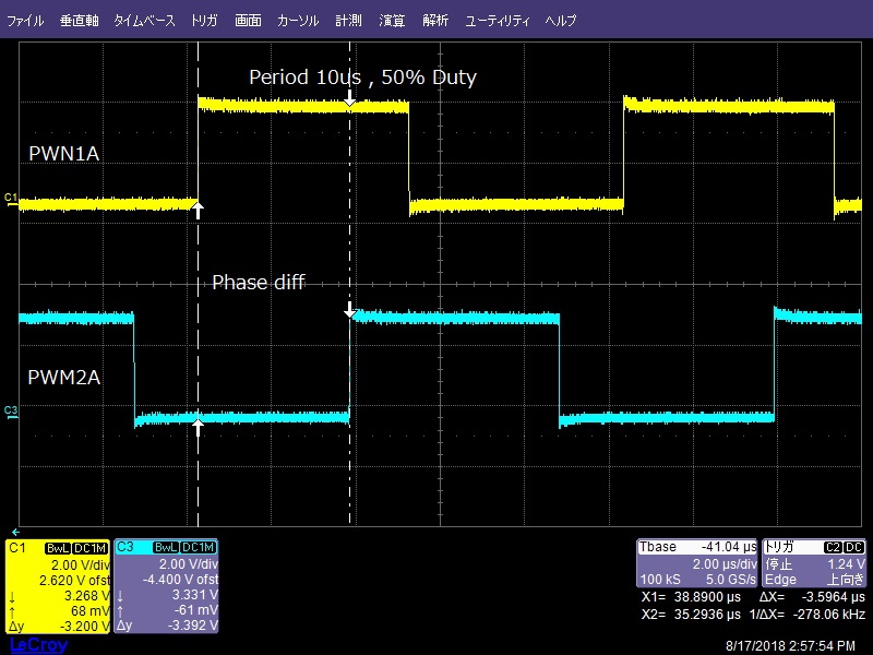

下面是 PWM1A 和 PWM2A 的图片。 结合周期扫描、PWM1和 PWM2之间的相位发生变化。
源代码集的更新阶段似乎始终是新周期的一半、但看起来不是这样。 如果将  InputPeriodInc 参数设置为零、则相位是固定的。 我希望即使在周期发生变化时也将相位固定在120度。
是否需要此行为? 或者、我是否错过了什么?

    您可以将相位设置为120度。 示例仅用于显示使用  InputPeriodInc 参数同时更改周期和频率的情况。
    在将相位设置为120度时、您是否观察到任何不同的情况-如示例所示、它不必是50%。

    您是否执行了延迟线校准? 在这两种情况下、HRMSTEP 值是多少?
    此外、您能否使用固定相位/频率检查行为而不改变频率/相位-行为是否符合预期?
    当 PHASE/FREQ 固定时、预期会出现这种行为、即两个 PWM 之间的相位固定不变。
    当周期/频率发生变化时、预期行为是、周期和死区在 HR 模式下发生变化。

    添加以下代码后、效果良好。
    (* ePWM1]).TBCTL.bit.SYNCOSEL = 1;
    现在、我关闭这个线程。
