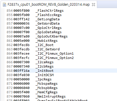

    感谢您的快速回复。
    检查答案后、我查看了 C2000Ware 中包含的 TMS320F2837xD 芯片的 Bootrom 代码。
    但是、_InitBoot 标签的地址与实验课程幻灯片中注意到的地址不匹配。
    查看 bootrom 源中的映射文件、我在地址0x3FEAC2或0x3FE649中找不到任何内容。
    我以为您告诉我的地址是_InitBoot 标签的地址、我是否理解错误?
    Nam、
    InitBoot 的入口点地址会随着器件版本和引导 ROM 的更新而略微变化。 请注意、地址差异非常小。 在使用所用器件版本开发技术讲座时、幻灯片上的地址是准确的。 您将注意到、C2000Ware 中的地址与修订版0完全匹配。 为您使用的器件确定 InitBoot 入口点的最佳方法是找到位于0x3FFFC0 (在 CCS 内存浏览器窗口中)的矢量地址。
