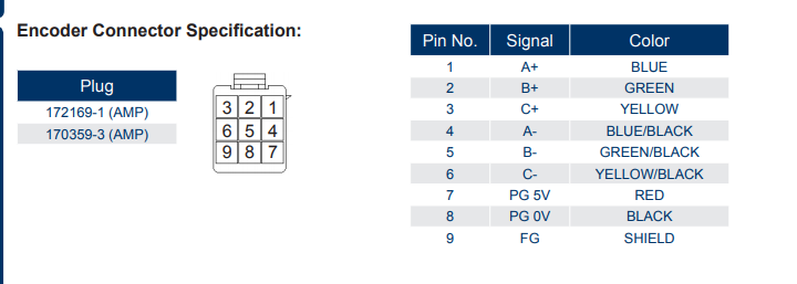

大家好、我正在尝试将 TMDSHVMTRPFCKIT 连接到 EMJ-04APB22电机以进行有传感器控制。 我看到电机有一个编码器、但不清楚信号应该连接到测试设置的位置。  不过、我确实从制造商的网站上看到了编码器的引脚排列。 它已附加。 我还会看到 TI 指定连接编码器的位置。 它也附在后。 我遇到的问题是、TI 照片中的引脚没有贴标。
此外、是否有一个文档显示 了 TMDSHVMTRPFCKIT 上所有引脚的名称和位置? 我想看看 DSP 是否能够读取任何模拟信号。
谢谢你
    电机包含两条插头转换线路、如果电机是从 TI 网上商店订购的、则这两个连接器可以直接连接到 H1/Main (QEP)和 TB3/Main (电机连接器)。 连接应该是您发布的图中的 A+/blue->QEPA、B+/gree->QEPB、C+/yelle->QEPI。
