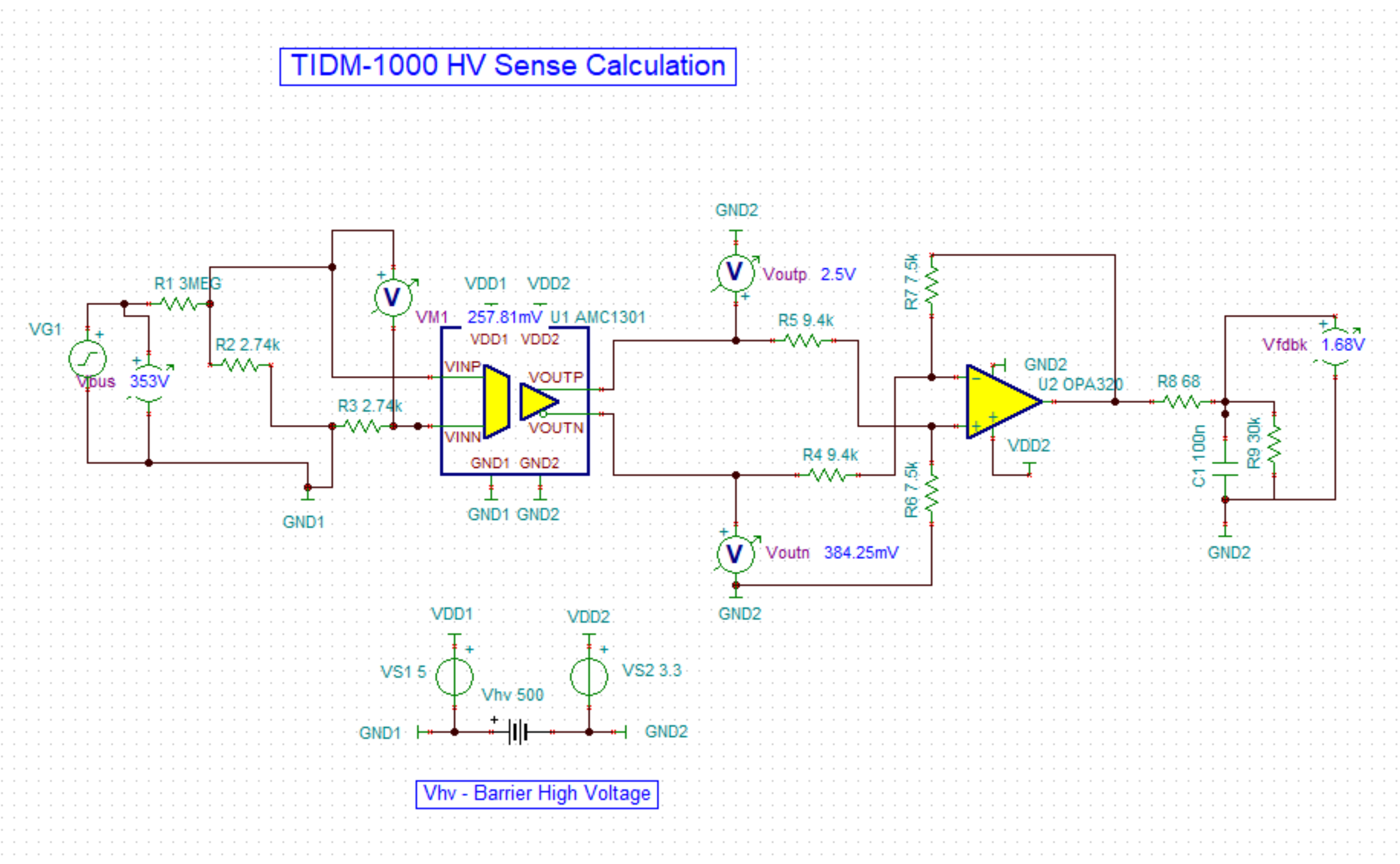

我目前正在运行三相 Vienna PFC 解决方案、并希望校准总线电压。 使用 BusMeasurationRoutine Excel 文档、我输入了我测得的总线电压和 GUI 测量值、并运行了回归分析。 我不确定 接下来应该做什么。  用户指南中没有太多关于校准的信息。  我假设我使用回归分析生成的 Intercept 和 X 变量、只是不确定如何更改解决方案中的偏移和增益。
Luke Nicholson
    Luke 一旦您获得了 X 变量、即斜率和截距、就可以更改以下变量的值
    // y= mc+ b 方程,用于减少偏移和增益误差
    vBusPMMeas = m_VBusPMMeas *vBusPMMeas + b_VBusPMMeas;
    vBusMNMeas = m_VBusMNMeas * vBusMNMeas + b_VBusMNMeas;
    m_VBUS... 是 X 变量 I.e 斜率
    B_Vbus 是 y 截点

    Luke、
    我回顾了我的笔记、似乎无法从 Excel 中进行真正的 Vsense 最大值计算、因为 AMC1301具有一些非理想因素。
    因此、我进行了 Tina 仿真(请参阅随附的)。 您可以看到、通过这种方法、我们得到的最大感应值为~700V、因为我没有进行这种 Tina 仿真、因此我使用了经验编号710、然后使用校准函数来抵消选择此710值时的任何误差。
    我同意我需要 在 UG 中更好地说明这一点。 但希望这对您有所帮助。
    请注意、我们有更好的隔离式电压检测器件 AMC1311将是更好的选择、所需的校准也将大幅减少。

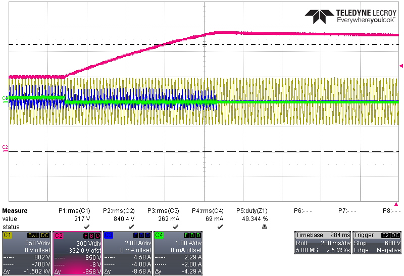

    还有另一个关于空载操作的问题。 PFC 以600Vdc 输出运行时、我可以成功移除大部分负载并保持稳压、但当我尝试进入空载时、输出会严重过冲、PFC 会关断。 我已经附加了一个屏幕截图、CH2是总线电压。 我将 VBUS_TRIP_LIMIT 设置为850Vdc、我们正在使用750Vdc 总线进行一些测试。 此外、当我尝试在无负载的情况下启动 PFC 时、它也会过冲并关断。  想知道您是否在无负载的情况下遇到过相同的问题、以及您是否有任何建议来解决该问题。

    1.在空载情况下,我不知道如何解决。 如果在无负载下无法轻松控制、则可以添加某种突发模式。
