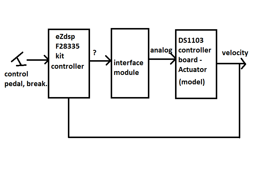

我想构建一个硬件回路系统、其中包含一个用作传动器的 DS1103板和一个用作控制器的 eZdsp TMS320F28335套件。 控制信号是模拟信号、我不知道如何连接这2、以使系统正常工作。 有没有人在这里做过这样的事情、您能给我一些解决方案来解决这个问题吗?
感谢您的关注。
    遗憾的是、我对 DS1103或 dSPACE 产品线不了解。  但是、根据您对"控制信号是模拟信号"的评论、我可能可以假设 C2000和 DS1103之间的接口是模拟电压。
    在这种情况下、F28335可以通过板载 ADC 获取0-3.0V 的模拟输入。  如果您的模拟信号大于此范围之外的值、则需要调整信号。
    如果您可以绘制一个方框图、说明您希望在硬件方面执行的操作、或许我们可以提供更好的帮助。
    Brett
     谢谢 Brett、这是我的想法方框图、F28335没有 DAC 输出引脚、因此我不确定电路板上产生的信号类型。 你能给我一些建议吗?
    如果您想输出 F2833x 的模拟信号、可以使用类似如下的方法:
    http://www.ti.com/lit/spraa88
    Brett
    大家好、感谢您的帮助、我可能会使用 CAN 通信将数据传输到 DSP 板。 你对我有什么建议吗?
    似乎是一个合理的选择。
    很抱歉耽误你的回答、Brett
    我刚刚意识到我在 Simulink 中没有 RTI CAN Blockset 包、所以 SAD =(
