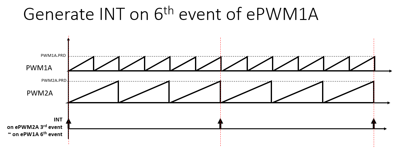

我需要从 PWM1A 生成每第五或第六个事件的中断信号。 我知道我可以通过编辑来为每个第1、第2或第3个事件生成此中断 。 因此、我想生成另一个 PWM2信号、该信号具有原始 PWM1的 PRD 两倍并与之同步、然后在 PWM2的第3个事件发生时生成中断。 有人能帮我解决这个问题吗 ?

        您的解决方案应该能够毫无问题地工作。 您需要查看 TRM、PWM 部分介绍了如何同步两个 PWM 模块。
    同步后、您将需要配置较慢的 PWM 中断并执行所需的任何代码。 controlSUITE 中提供了一些出色的 PWM 示例、可帮助您快速入门。
