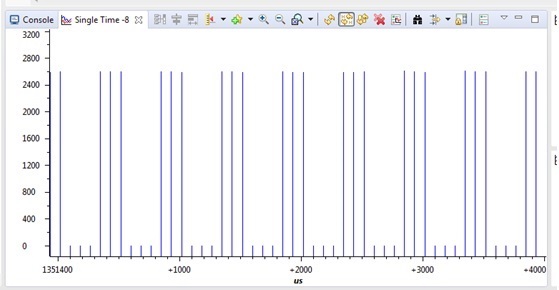

我将 SCI_Echoback 主文件添加到 "adc_soc _ePWM_cpu01"中 、以便将两者合并到同一项目中。 但是、当我构建示例时、我得到了所附图片中显示的错误。 如果我双击该错误、那么我怎么解决该错误的任何想法都不会显示任何错误的响应。 我遇到的错误包括:
错误#10056:重新定义符号"_main":首先在"./example_2837xDSci_Echoback.obj"中定义;在"./adc_soc_ePWM_cpu01.obj"中重新定义
错误#10010:链接期间遇到错误;未构建"ADC_SoC_ePWM_cpu01.out"
>>编译失败
Makefile:147:目标'adc_soc _ePWM_cpu01.out'的配方失败
gmake:***[ADC_SoC_ePWM_cpu01.out]错误1
gmake:目标"全部"不会由于错误而重新生成。
我的主要目的是 、我可以使用 sci 通信将 ADC 缓冲区结果传输到监视器。
    Hayder、
    项目中只能有一个 main()函数。 也就是说、您可以添加到项目中、但在 C RTS 库完成执行后只能输入一个 main()函数。
    但愿这对您有所帮助。 如果您的问题得到了解答、请单击绿色的"验证答案"按钮。 谢谢。
    - Ken

    我不知道这是不是正确的方法、如果不是、你可以建议我采取更好的方法来避免两次定义 main 的问题
    Hayder、您好!
    在您共享的代码中,从 LoopCount 初始化开始并以 void scia_echoback_init()的实现结束的代码部分(复制/粘贴在下面)不包含在函数中。 根据您的项目需求,我建议执行以下操作之一:将这部分代码添加到 main(),添加到另一个现有函数,或者为此添加一个函数,并在适当的情况下包括一个函数调用。
    //步骤4. 用户特定代码:
    LoopCount = 0;
    scia_fifo_init();//初始化 SCI FIFO
    scia_echoback_init ();//初始化用于 echoback 的 SCI

    我有另一个问题、我想知道该示例中的采样频率是12kHz。 请参阅以下示例中的代码:
    EPwm1Regs.ETSEL.bit.SOCAEN = 0;//禁用组上的 SOC
    EPwm1Regs.ETSEL.bit.SOCASEL = 4;//在递增计数时选择 SOC
    EPwm1Regs.ETPS.bit.SOCAPRD = 1;//在发生第一个事件时生成脉冲
    EPwm1Regs.CMPA.bit.CMPA = 0x0800;//将比较 A 值设置为2048个计数
    EPwm1Regs.TBPRD = 0x1000;//将周期设置为4096个计数
    EPwm1Regs.TBCTL.bit.CTRMODE = 3;//冻结计数器
    我猜该示例中的 ADC 时钟为50MHz、因为我转换了2kHz 的单个输入、每周期产生6个样本、如下图所示:
    如何检查用于 触发 ADC 的 ADC 时钟或 ePWM 时钟是否为50MHz。 如果我想更改采样频率、是否只需将上面的 TBPRD 从1000h 更改为任何代表我所需频率的值? 例如、如果我需要25kHz、我使 TBPRD = 0x800。
    您好、Hayder、
    要验证系统时钟、您可以使用 XCLOCKOUT 并使用 CLKSRCCTL3寄存器的 XCLKOUTSEL 位将时钟输出源配置为 SYSCLK。 这可以多路复用为 GPIO 引脚、然后在示波器上观察到。
    是的、您可以修改 TBPRD 来调整 ePWM 频率。
    对于向上计数或向下计数模式:周期(和反过来频率)可被计算为:T (PWM)=(1+TBPRD)*T (TBCLK)。 其中 TBCLK = EPWMCLK/(HSPCLKDIV*CLKDIV)
    对于递增/递减计数模式:t (ofPWM)=2*TBPRD*T (ofTBCLK)
    技术参考手册详细介绍了这些寄存器。
