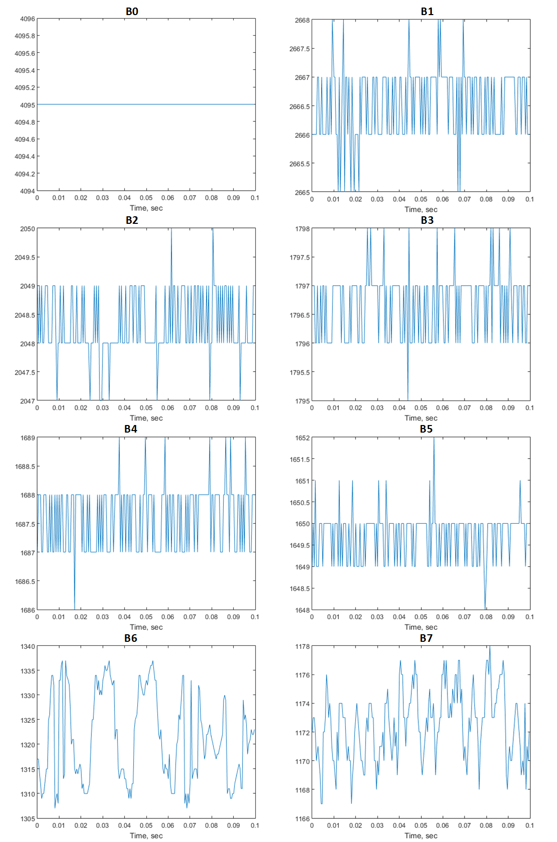

我使用 Matlab Simulink 作为编程工具、在 TI C2000 F28335集线站上检查 ADC 通道和采集。 电源通过 USB 电缆供电。
但不知怎么说、并非所有通道 的行为都相同或工作正常。  我绘制了输出图:
  • TI 卡引脚(A0-A7和 B0-B7)未连接任何元件
  • 1、5 Vdc 连接到 TI 卡引脚(A0-A7和 B0-B7)
通道 A6、A7、B6和 B7在波形中具有大于20位的巨大尖峰。 对于其他器件、它是+/- 2位。
这与 卡或 Simulink 有关吗? 已知问题? BTW。 当我输入交流波形时、所有更改都正常。
集线站 为 R3、F28335为2.2。
谢谢你
    Mike、
    我从 R2.2原理图中看到、除 ADC-A6/A7/B6/B7外、所有 ADC 通道都安装了噪声滤波电容器和 ESD 保护。  我怀疑 A6/A7/B6/B7没有这些组件、因此用户可以评估 ADC 的本机性能、而不会受到滤波电容器的带宽限制影响。
    我认为这是您所看到行为的最可能的解释。  在这种情况下、您应该会看到尖峰随着 ACQ_PS 的增加而衰减。
