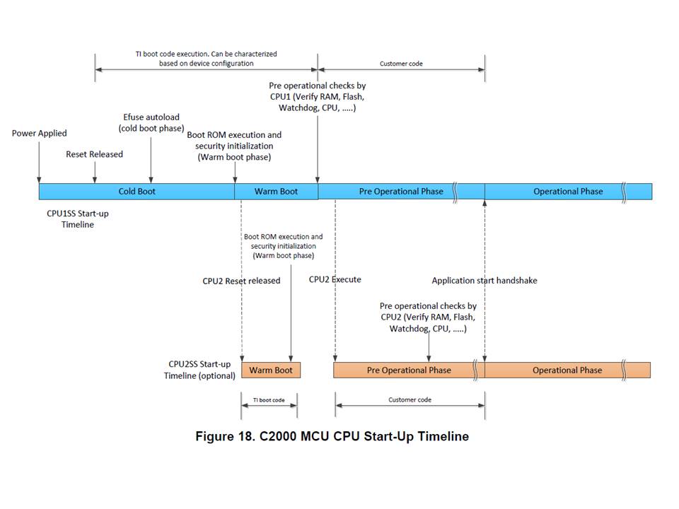

    ROM 中的 TI 代码仅在引导期间和应用程序运行期间执行(),不 使用这些代码。
    为了能够在启动后和 进入应用程序代码之前确认正确的器件状态、预计需要客户执行操作前检查。
    下面是 TMS320F2837xD/S 和 TMS320F2807x 安全手册中的文本和图
    预操作-在此阶段将控制权从引导代码转移到客户代码。 在这个阶段执行应用特定配置(例如、时钟频率、外设使能、引脚多路复用等)。 引导时间自检/验证测试、用于确保在此阶段执行器件正常运行。
    6.4.8上电操作前安全检查
    在器件引导期间、它会经历不同的阶段。  在预操作阶段(启动应用之前)、应用代码应执行一组检查以确保器件安全的正确初始化、其中包括检查以确认正确的链路指针设置、CRC 锁定设置、安全 RAM 块和闪存扇区(捕捉位)的正确分区、 针对安全 RAM 块和闪存扇区的只执行保护设置、CLA 和闪存组2的正确分区以及针对引导配置的正确设置。 在开始执行下载的代码之前、用户应使用 CRC 函数检查代码的完整性。 成功完成预操作检查并显示预期结果后、器件可进入应用阶段

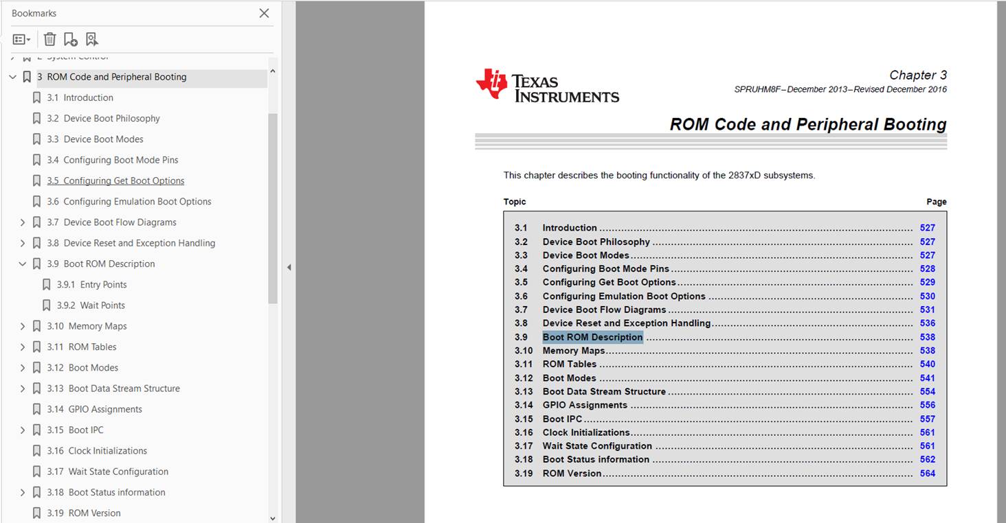

    但仍然存在一个问题、即执行引导 ROM 代码(上图中的热引导)。 符合 D-178C 标准会限制系统上运行的所有软件、包括制造商的 ROM 代码。 我看到 F2837xD/S 安全手册是指特定于器件的引导 ROM 规范。 这是否是我们在 NDA 下可以提供的?
    François μ A。
    尊敬的 Francois:
    针对 TMS320F2837xD 的 TRM 中介绍了 ROM 代码和外设启动。
    尊敬的 Francois:
    希望这能解答您的疑问?
