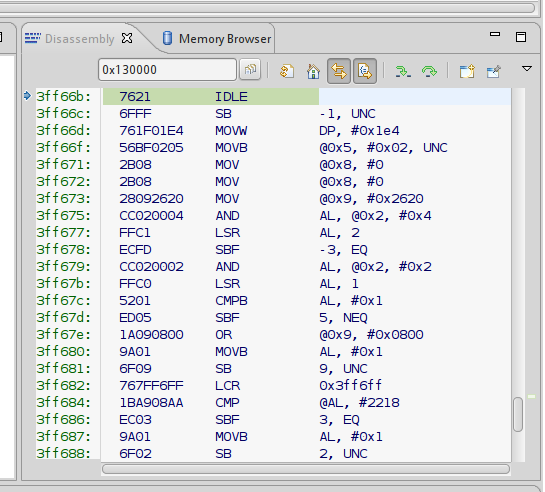

我几乎完成了为 Concerto 控制器开发自定义第二级 C28引导加载程序应用的工作。 但是、在调试一种场景时遇到了困难、在我将闪烁 c28应用程序编程到 C28的相应闪存扇区并跳转到闪烁应用程序的起始地址0x13A000后、闪烁应用程序似乎并不在从那里执行、而是在某种程度上卡在其中 从 CCS 的反汇编视图中可以看到的循环。
现在、如果我使用 JTAG 独立运行闪烁应用、我可以写入相同的闪存扇区、也可以运行执行完全正常的应用。 但是、当我使用引导加载程序执行程序时、我最终会遇到上述情况。
要给出我的应用程序的要点:
我从笔记本电脑接收.hex 数据到 M3 UART1、然后通过 IPC 将该数据传递到 C28。 因此、我在验证我在 C28端接收到的内容、然后进行编程时、不会看到任何数据差异。
我能否获得一些提示,说明在 M3引导加载程序侧或 C28引导加载程序侧可以检查或调试什么?
我可能在这里提供的详细信息较少、但请告诉我、我还可以向我分享哪些内容。

    首先、我运行的是 Linux 主机笔记本电脑、因此 Uniflash 根本无法启动! 以下是我根据您的建议尝试做的事情!
    1.在引导加载程序应用程序中对 blinky_28.hex 进行编程后,我再次使用 CCS 工具选项将存储器保存为.hex!
    2、现在我使用 JTAG 独立加载了 blinky_28.hex、并再次将存储器保存为.hex。
    注意:两者的起始地址为0x0013000,长度一直到16000000!
    我使用差分校验器对这两者进行了比较、完全没有区别!!
    您能否确认这是否正是您希望我尝试的结果?
    Preetham、
    如果 C28x 内核卡在地址0x3FF66B 中、则表明 C28x 卡在空闲模式中。 默认情况下、M3从复位状态释放 C28x 后、C28x 将执行初始化并进入空闲模式。 请查看 www.ti.com/.../spruhe8d.pdf 的 PG:580中的器件启动流程图
    C28x 等待 M3的 IPC 命令。 在 M3代码中、您是否发送 IPC 命令以引导至闪存以运行您的应用程序代码?
    曼诺伊
    您好、Manoj、
    下面是我启动调试会话的方法:
    1.我在 M3引导加载程序应用程序中注释掉引导至控制系统调用。
    2.我启动 M3调试会话、然后在运行 M3内核之前、我连接到 C28内核并加载 c28的引导加载程序应用程序。 现在我运行了
    我的 C28引导加载程序、然后运行我的 M3引导加载程序。
    3.现在、通过 C28引导加载程序对 C28闪烁应用程序进行编程后、我跳转至0x0013A000地址、其中"代码启动"闪烁
    应用程序驻留。
    现在,在上面的哪个步骤中,我应该考虑发送设备以引导流经 IPC? 因为在我跳转至地址0x0013A000之后,我不明白为什么它会再次进入空闲状态? 因此,如果在更新后包含要通过 M3中的 IPC 引导的设备,我将再次启动 c28引导加载程序,不是吗?
    请告诉我我的理解是否正确?

    哇! 这是一条很长的消息。 至少需要10 - 15分钟才能了解问题。如果我是您、这就是我继续调试的方法。
    步骤1:使用 JTAG 对 C28x 引导加载程序代码和闪烁代码进行编程、并检查 C28x 闪烁代码在独立模式下运行时是否正常工作。 当我是说独立模式时、器件应该从 JTAG 上断开。
    步骤2:使用 M3和 C28引导加载程序对闪烁代码进行编程。 是否一切正常。 然后、使用 Step1时、C28x 闪存内容应与闪存内容相同。
    第3步:如果闪烁代码在第2步中不起作用。 在0x13A000处设置断点、并确保 C28x 达到该点。 如果您不需要检查您的 M3和 C28自定义引导加载程序代码。
    注意:如果您没有使用 JTAG 连接到器件、则您处于独立模式。 一旦、您使用 JTAG 连接到器件。 GEL 文件将发出调试器复位。
    曼诺伊
    Manoj、
    以下是我的观察结果。
    [引用用户="Manoj Santha Mohan"]WOW! 这是一条很长的消息。 至少需要10 - 15分钟才能了解问题。如果我是您、这就是我继续调试的方法。
    很抱歉发帖很长。 但很高兴我能传达这种铁氧体的东西。
    [引用 user="Manoj Santha Mohan"]Step1:使用 JTAG 对 C28x 引导加载程序代码和闪烁代码进行编程、并检查 C28x 闪烁代码在独立模式下运行时是否正常工作。 当我指的是独立模式时、器件应与 JTAG 断开连接。

    根据我使用加载符号操作执行的一些故障排除、我有一些更新可供您使用。
    第一:
    我通过 JTAG 和引导加载程序加载了 C28引导加载程序、我对 C28闪烁应用程序进行了编程、并直接跳转到闪烁应用程序的"_c_int00"。
    请参阅下面的屏幕截图、其中显示我确实跳转到了该地址、而在该位置进行了分解即可看出这一点。 (此时我加载了符号)
    现在,我在闪烁的 main()处放置了另一个断点,该断点位于0x001301a0位置。
    现在,当我第一次将调试器从 _c_int00()恢复运行时,我希望它在 main ()处中断!
    但令我惊讶的是,我从未到达 main (),而应用程序在  _c_int00和 main ()之间的某个位置发生了故障。
    因此,我再次启动了整个会话,这次当我单击 _c_int00 ()时,我开始单步执行代码。 这使我进入了 boot28.inc 文件中的一些符号。 在单步执行几分钟后,当我进入  _copy_in ()并尝试再次单步执行时,代码中断,我想我又回到了引导 ROM regin!
    因此,不能完全确定该地区发生了什么错误? 请参阅下面的屏幕截图
    您能不能给我一些提示,告诉我在这里可能会发生什么情况?
