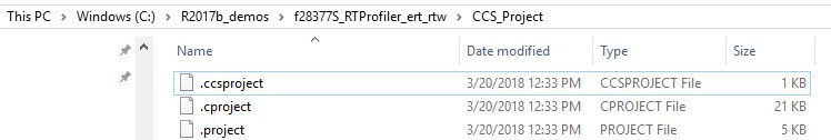

    您好、Rachana、
    Elizabeth 说得不错- MathWorks Embedded Coder 将为您的 Simulink 模型生成所需的 C 代码、包括传输延迟、您可以获取该 C 代码并将其导入到您的 CCS 项目中。
    我们还提供了一些特定于 C2000的特殊支持->您可以在以下位置了解相关信息: https://e2e.ti.com/support/microcontrollers/c2000/f/171/t/484814
    -Brian

    问题:您使用的是 MathWorks C2000支持包、还是仅使用 Embedded Coder 的正常 C 代码?
    如果您使用 的是 C2000支持包, 它将创建一个 CCS 项目文件 ,您可以使用它来调试 CCS 内部的代码。
    https://www.mathworks.com/help/supportpkg/texasinstrumentsc2000/ug/overview-of-creating-models-for-c2000-processors.html
    我的项目文件夹位置是:... model-name_ERT_RTW\ccs_Project。  以下是几周前我运行的 F28377S 模型的示例:
