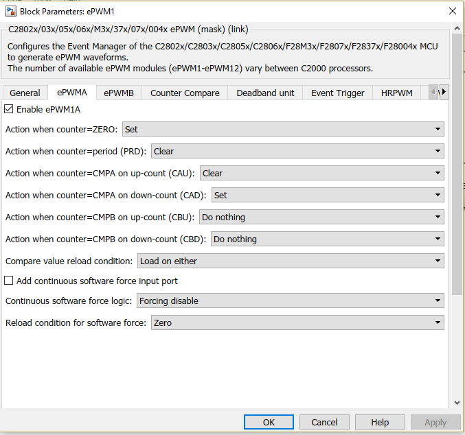

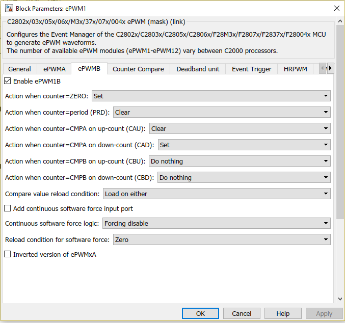

我将 TI Piccolo Launch Pad (F28069M MCU)用于三相逆变器应用、我将使用 Simulink 嵌入式编码器对控制器进行编程。 MATLAB 版本2017b、CCS Vesion 6.2、controlSUITE 版本3.4.7

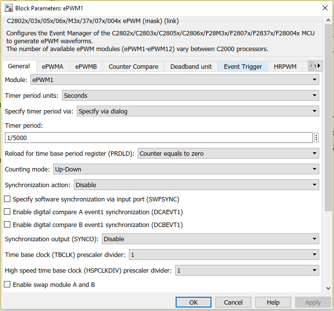

我想将 ePWM 模块配置为5kHz 频率和1.25微秒死区时间。 我在 Simulink 中找不到任何相同配置的资源、因此、如果你们帮我进行配置、这将大有帮助。 我随这篇文章附上了这些文件、逆变器的输出不是预期的那样、我有很多随机信号、而不是方波。

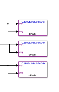

 本用户手册 http://www.ti.com/lit/ug/spruh18g/spruh18g.pdf 的第255页  帮助我计算计数器比较寄存器值(4501)、第288页帮助我计算死区时间配置。 我还为 ePWM 块连接了 Simulink 模型。 在馈送信号之前、我将确保信号按比例增大到计数器比较寄存器的值。

    我们能否通过对话框指定 CMPA/CMPB 值?
    看看事情是否按预期工作。 然后、我们可以通过输入端口馈送这些值。
