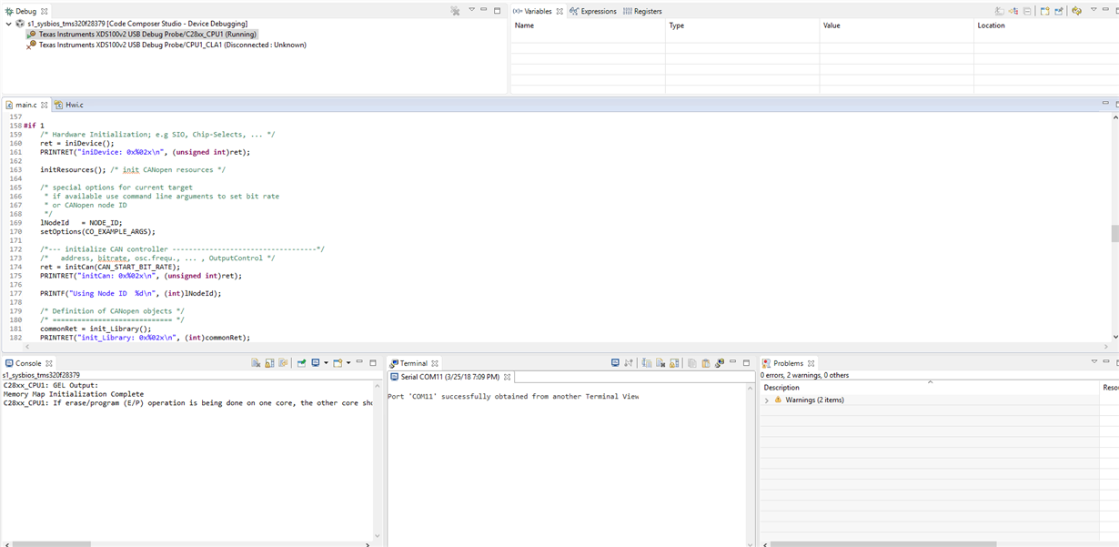

大家好、
我是 CANopen 协议的初学者。 现在我使用库 CANopen +驱动程序 CANopen (来自 http://www.port.de/ ),例如 CANopen TM320F28379D。
但它不起作用、因为它不会在终端中打印任何内容、尽管在调试过程中没有问题。
因此、我想问是否有人在 CANopen 方面有经验、或者使用 TM320F28x 的示例展示如何使用端口支持的库运行 CANopen 程序。
提前感谢大家

    您好,Christopher,
    感谢您的回复。 我通过 GPIO 4 -TX 和 GPIO5 -RX 以及收发器 MPC2551设置 CAN 总线。 我在控制台中看到错误:
    [C28xx_CPU1] ti.SYSBIOS.KNL.Semaphore:第202行:断言失败:A_badContext:调用上下文错误。 必须从任务调用。
    xdc.runtime.Error.raise:终止执行
    但我不知道如何解决它。
