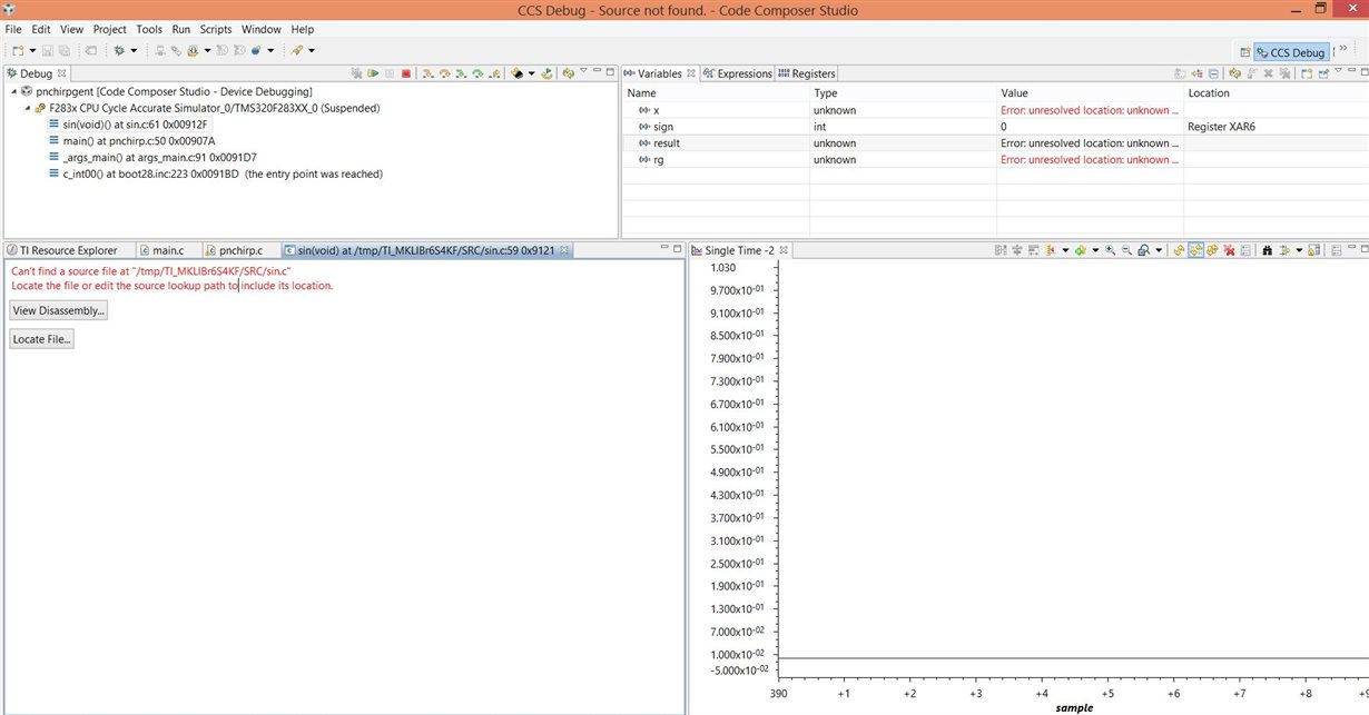

我构建了一个没有任何错误的项目,然后当我尝试运行和调试时,它会显示一个错误:
无法在"/tmp/TI_MKLIBr6S4KF/SRC/sin.c "中找到源文件
找到文件或编辑源查找路径以包括其位置。
Divya

    sin .c 是否在您的项目中? 如果是、您可以在运行 CCS 的机器的文件系统中找到它吗?

    [引用用户="Divya Harikumar"]它不是一个示例项目,我还没有导入任何内容。
    那么、sin.c 源文件是否存在于您的项目中? 如果不是、您需要找出代码中的哪个部分正在尝试调用它。

    您好、Gautam、
    没有,但我可以从哪里找到它?
    调试器在必须计算变量的正弦值时停止。

    您似乎在仿真器上运行此操作。 尝试在连接了调试器的实际硬件上运行。 仿真器实施可能并不完美。
